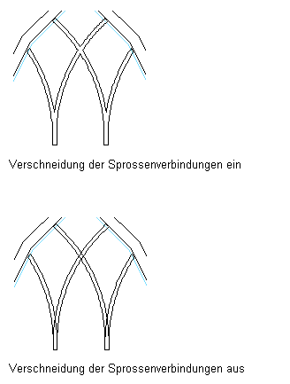

| Konvertieren der Sprossenschnittmengen in Ecken | Wählen Sie unter Sprosse die Option Verschneiden. |
| Konvertieren sämtlicher Sprossen in einen Körper (mit verschnittenen Verbindungen) | Wählen Sie unter Sprosse die Option In 3D-Körper umwandeln. |
Festlegen der Verschneidung von gotischen Sprossen

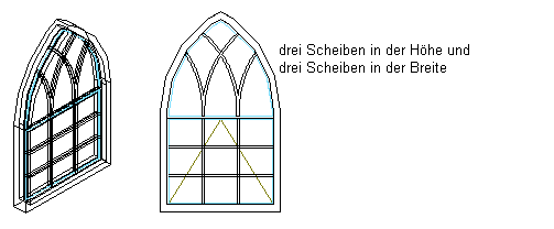

Zählen Sie die Scheiben/Flächen in der unteren Reihe.
