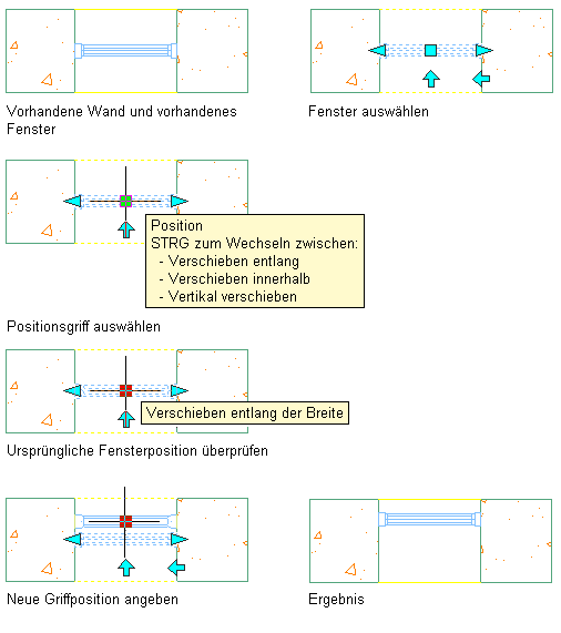

Gehen Sie wie folgt vor, um ein oder mehrere Fenster in einer Wand durch Versetzen der Fenster relativ zu einer Referenzposition zu verschieben.
Diese Funktion ermöglicht Ihnen das Ausrichten von Fenstern innerhalb der Stärke einer Wand. Sie können einen Versatzabstand von einem beliebigen Punkt an der Wand angeben oder die Fenster zwischen den Flächen einer Wand zentrieren. Sie können Türen, Fenster und Öffnungen wählen und gleichzeitig neu positionieren. Wenn Sie mehrere Objekte wählen, können Sie nur eine Seite zum Versetzen auswählen.
. Ein Symbol gibt die aktuelle Position innerhalb der Öffnung an. Hierbei kann es sich um die Mitte des Rahmens, die Innenseite des Rahmens oder die Außenseite des Rahmens handeln.
