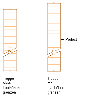

Mithilfe dieser Einstellungen können Sie in einem Treppenlauf automatisch Podeste erstellen. Wenn z. B. ein Treppenlauf 18 Auftritte hat, das Maximum aber auf 15 eingestellt wurde, wird eine Treppe mit zwei Läufen und einem Podest in der Mitte erstellt, deren einzelne Läufe auf beiden Seiten des Podests jeweils höchstens 15 Stufen aufweisen.
Festlegen von Grenzwerten für die Laufhöhe eines Treppenlaufs
Laufhöhe mit Grenzwert für Stufen

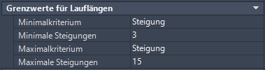

| Was möchten Sie tun… | Aktion… |
| Deaktivieren aller Grenzwerte für den Treppenlauf | Wählen Sie Keine für Minimaler Grenzwerttyp und für Maximaler Grenzwerttyp. |
| Angeben einer minimalen Anzahl für die Stufen pro Treppenlauf | Wählen Sie Steigungen für Minimaler Grenzwerttyp, und geben Sie die minimale Anzahl der Stufen ein. |
| Angeben einer minimalen Höhe für den Treppenlauf | Wählen Sie Höhe für Minimaler Grenzwerttyp, und geben Sie die minimale Höhe ein. |
| Angeben einer maximalen Anzahl für die Stufen pro Treppenlauf | Wählen Sie Steigungen für Maximaler Grenzwerttyp, und geben Sie die maximale Anzahl der Stufen ein. |
| Angeben einer maximalen Höhe für den Treppenlauf | Wählen Sie Höhe für Maximaler Grenzwerttyp, und geben Sie die maximale Höhe ein. |
