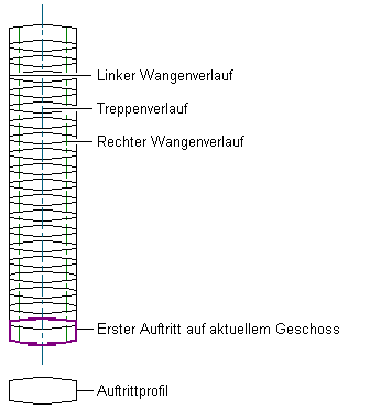

Liniengrafik und Profile für benutzerdefinierte Treppen können folgende Komponenten darstellen:

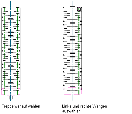

  4. Wählen Sie die Liniengrafik aus, die den Treppenlauf darstellt.
    Nur ein- oder mehrsegmentige dünne Polylinien oder Bogensegmente, die alle Auftritte schneiden, können für den Treppenlauf ausgewählt werden.
  5. Wählen Sie die Liniengrafik aus, die die linke, rechte und mittlere Treppenwange darstellt, oder drücken Sie die EINGABETASTE, um sie automatisch erstellen zu lassen.

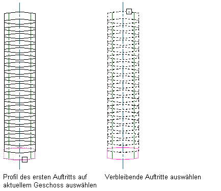

  6. Wählen Sie die Liniengrafik aus, die das erste Auftrittsprofil auf der aktuellen Ebene darstellt.
    Nur definierte Profile können als Treppenauftritte ausgewählt werden.
  7. Wählen Sie die restlichen Auftritte aus.
