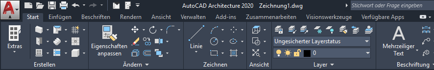

Die Multifunktionsleiste
Ähnlich wie Microsoft Office verfügt AutoCAD Architecture 2021 toolset über eine Multifunktionsleiste, die einen zentralen Zugriffspunkt für Befehle bietet. Die Multifunktionsleiste ist in mehrere Gruppen gegliedert, auf denen Befehle abhängig vom konzeptuellen Aufgabentyp oder den ausgewählten Objekten angeordnet sind.
Die Multifunktionsleiste ersetzt die Menüleiste und die Werkzeugkästen als primäre Zugriffspunkte für Befehle.

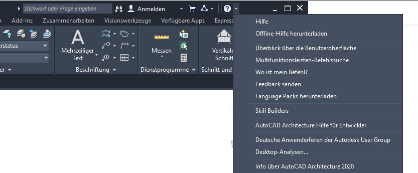

Zugriff auf die Hilfe
Da die Menüleisten entfernt wurden, wurde der Zugriff auf Hilfefunktionen in das InfoCenter in der oberen rechten Ecke des Anwendungsfensters verschoben. Hier finden Sie die Online-Ressourcen des InfoCenters und das Hilfemenü für den Zugriff auf die Hilfe, die Übungslektionen und weitere interaktive Ressourcen.

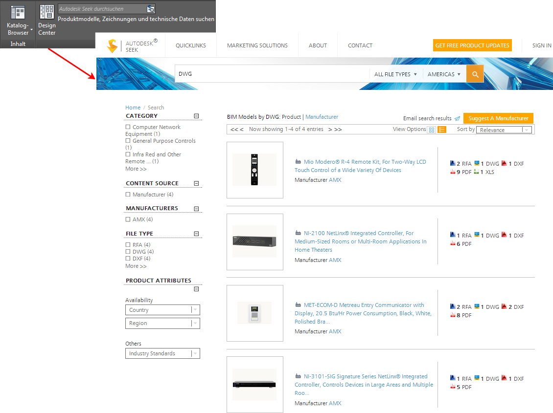

Autodesk Seek
Mit Autodesk Seek finden Sie Informationen zu Produktentwürfen. Viele Anbieter von Inhalten, sowohl Partnerunternehmen als auch einzelne Beitragende, publizieren auf Autodesk Seek. Die Inhalte umfassen 3D-Modelle, 2D-Zeichnungen, Spezifikationen, Broschüren und andere Beschreibungen von Produkten oder Komponenten.
Importieren von Entwurfsinhalten in AutoCAD Architecture 2021 Toolset
Über Autodesk Seek können Sie auch eigene Inhalte anderen zur Verfügung stellen. Laden Sie Ihre Zeichnungen oder Blöcke hoch, um Ihren Partnern und Kunden über Autodesk Seek einfachen Zugriff auf Ihre Inhalte zu ermöglichen.
