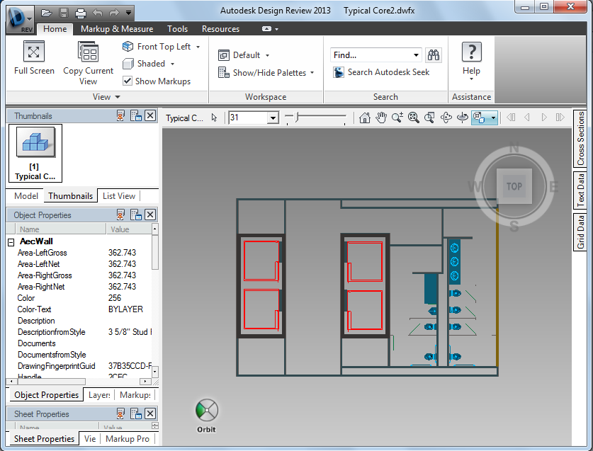

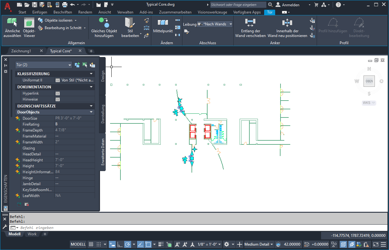

Wenn Sie im Dialogfeld Publizieren DWF- oder DWFx-Dateien erstellen, können Sie sowohl 2D- als auch 3D-DWF- oder -DWFx-Dateien erstellen. Sie können mehrere DWF- oder DWFx-Dateien für einzelne Pläne in der Zeichnung erstellen. Wenn Sie Eigenschaftssatzdaten exportieren, werden die Eigenschaftssatzdaten in jeder DWF- oder DWFx-Datei angezeigt.
DWG-Datei mit Eigenschaftssatzdaten
DWFx-Datei mit Eigenschaftssatzdaten

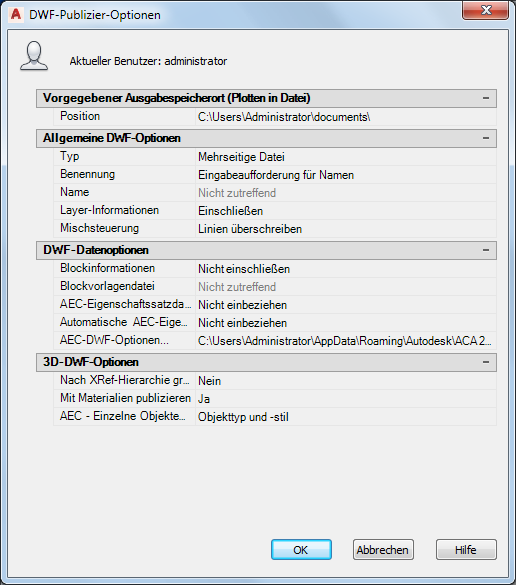

Publizieren. Ist diese Option nicht verfügbar, wurde keine gültige 3D-Darstellungskonfiguration für die Zeichnung eingerichtet.
| Was möchten Sie tun… | Aktion… |
| Gruppieren der Objekte nach ihren externen Referenzen und dann nach Objekttyp und -stil | Wählen Sie für AEC - Einzelne Objekte gruppieren nach die Option Objekttyp und -stil. Wählen Sie anschließend für Nach XRef-Hierarchie gruppieren die Option Ja. |
| Gruppieren der Objekte nach ihren externen Referenzen und dann nach Layer | Wählen Sie für AEC - Einzelne Objekte gruppieren nach die Option Layer. Wählen Sie anschließend für Nach XRef-Hierarchie gruppieren die Option Ja. |
| Gruppieren der Objekte nach Typ und Stil | Wählen Sie für AEC - Einzelne Objekte gruppieren nach die Option Objekttyp und -stil. Wählen Sie anschließend für Nach XRef-Hierarchie gruppieren die Option Nein. |
| Gruppieren der Objekte nach Layer | Wählen Sie für AEC - Einzelne Objekte gruppieren nach die Option Layer. Wählen Sie anschließend für Nach XRef-Hierarchie gruppieren die Option Nein. |
Der Publizierungsvorgang wird gestartet. Wenn er abgeschlossen ist, werden Sie benachrichtigt.
