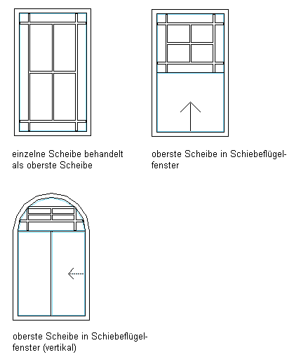

. | Zu welchem Objekt möchten Sie Sprossen hinzufügen… | Aktion… |
| nur zum obersten Flügel | Wählen Sie unter Fensterfläche die Option Oben. Oben gilt auch für einfache Fensterflügel. |
| zu allen Flügeln | Wählen Sie unter Fensterfläche die Option Weitere und dann die Option Alle. |

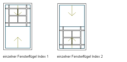

| zu einer einzelnen Flügelkomponente | Wählen Sie unter Fensterfläche die Option Weitere. Wählen Sie Einzeln, und geben Sie die Indexnummer für den Fensterschieberahmen an. Die Fensterflügel sind beginnend in der unteren linken Ecke gegen den Uhrzeigersinn indiziert. |
Festlegen von Sprossen mit 12 Unterteilungen für den oberen Fensterflügel
Festlegen von Sprossen für eine einzelne Fensterflügelkomponente

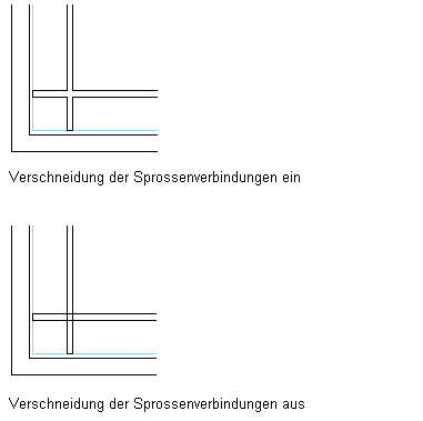

| Was möchten Sie tun… | Aktion… |
| Konvertieren der Sprossenschnittmengen in Ecken | Wählen Sie unter Sprosse die Option Verschneiden. |
| Konvertieren sämtlicher Sprossen in einen Körper (mit verschnittenen Verbindungen) | Wählen Sie unter Sprosse die Option In 3D-Körper umwandeln. |
Festlegen der Verschneidung von Fenstersprossen

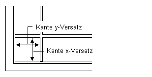

Festlegen der Kante X- und Kante Y-Versätze für Sprossen mit 12 Unterteilungen
| zu einem anderen Fensterflügel im Fensterstil | Wiederholen Sie dieses Verfahren ab Schritt 8. |
| zu einer anderen Darstellung | Klicken Sie auf OK, und wiederholen Sie dieses Verfahren ab Schritt 5. |
| zu allen Darstellungen des ausgewählten Fensterstils | Wählen Sie Automatisch auf andere Darstellungen und Objektüberschreibungen anwenden. |
