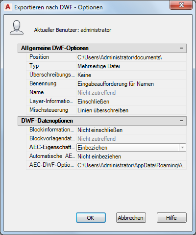

Gehen Sie wie folgt vor, um automatische Eigenschaftssatzdaten in Ihre PDF-Datei einzubeziehen.
Exportieren
DWF/PDF-Optionen.
Alle automatischen Eigenschaften der Objekte, die Sie für den Export ausgewählt haben, werden in der PDF-Datei publiziert.
Standardmäßig werden die automatischen Eigenschaftssatzdaten in einer Eigenschaftengruppe mit dem Namen Aec+<Objekttyp> aufgelistet. Wenn Sie beispielsweise die automatischen Eigenschaften einer Tür exportieren, werden diese unter AecTür aufgelistet. Wenn Sie zusätzliche benutzerdefinierte Eigenschaftssatzdefinitionen exportieren und eine davon bereits den Namen Aec+<Objekttyp> verwendet, werden die automatischen Eigenschaften in der Eigenschaftengruppe Aec+<Objekttyp> (2) aufgelistet. Wenn Sie eine benutzerdefinierte Eigenschaftssatz-Definition mit dem Namen AecTür exportieren, werden die automatischen Türeigenschaften unter AecTür (2) aufgelistet.
Wenn eine Objekteigenschaft eine automatische Eigenschaft ist und in einer Eigenschaftssatz-Definition enthalten ist, wird sie sowohl als automatische Eigenschaft als auch unter der Eigenschaftssatz-Definition aufgeführt, zu der sie in der PDF-Datei gehört.
