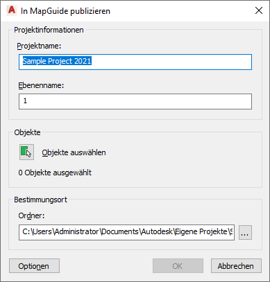

Gehen Sie wie folgt vor, um Daten in MapGuide
zu publizieren.
Publizieren
In MapGuide.
Wenn die Zeichnung, aus der Sie Objekte publizieren möchten, Teil eines Gebäudeprojekts ist, werden der Projektname und die Geschosszuweisung der Zeichnung im Dialogfeld In MapGuide publizieren angezeigt.
Wenn die Zeichnung nicht Teil eines Gebäudeprojekts ist, werden nach Vorgabe der Name der Zeichnung und "Ebene 1" angezeigt. Sie können diese Einträge ändern.

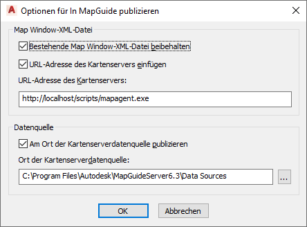

| Was möchten Sie tun... | Aktion... |
| Beibehalten der bestehenden Map Window XML-Datei | Klicken Sie auf Bestehende Map Window-XML-Datei beibehalten. Mit dieser Option verhindern Sie, dass eine bereits an diesem Speicherort existierende MWX-Datei überschrieben wird. Auf diese Weise können Benutzer die bereits an der MWX-Datei vorgenommenen Änderungen (Auswahl sekundärer Datenquellentabellen, Layer-Eigenschaften oder Themen) erhalten, wenn sie zu Grunde liegende Daten oder Geometrie aktualisieren oder erneut publizieren. |
| Einschließen einer URL-Adresse für einen Kartenserver | Markieren Sie die Option URL-Adresse des Kartenservers einfügen, und geben Sie eine Serveradresse ein. |
| Publizieren der Daten am Datenspeicherort eines Kartenservers | Markieren Sie die Option Am Ort der Kartenserverdatenquelle publizieren, und gehen Sie zum entsprechenden Speicherort. |
Je nach Auswahlsatz kann der Export einige Zeit dauern. Eine Statusleiste zeigt an, wie weit der Export fortgeschritten ist.
