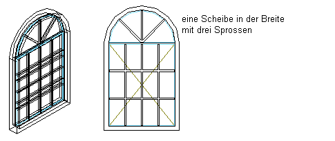

Sie fügen die Sprossen hinzu, indem Sie die Darstellungseigenschaften des Fensterstils für eine Darstellung, z. B. Modell oder Ansicht, bearbeiten, in der die Sprossen angezeigt werden sollen. Sie können Sprossen einzeln zu Darstellungen hinzufügen. Außerdem können Sie Sprossen einer Darstellung hinzufügen und die Sprossen automatisch auf sämtliche Darstellungen dieses Fensterstils anwenden. Sie fügen den Sprossenblock in den Darstellungseigenschaften zum Fensterstil hinzu. Jeder Sprossenblock wird zu einer Darstellungskomponente des Fensterstils.

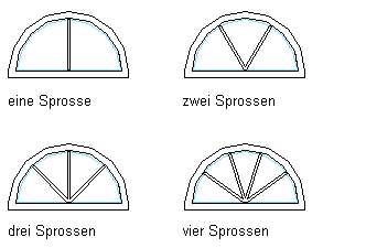

Sie können das Sternmuster nur zum oberen Fensterschieberahmen hinzufügen. Sie können das Sternmuster auf Fensterformen mit runder, halbrunder oder viertelrunder oberer Fensterfläche anwenden.
Das Sternmuster kann auf folgende Fenstertypen angewendet werden: flg. horizontal, Kippflügel, 1-flg. unten, horizontal; 2-flg. horizontal (Kipp); Drehflügel, 1-flg. mittig, vertikal; Kippflügel, 1-flg. mittig, horizontal; Schiebeflügel, 2-flg. horizontal, doppelt; Schiebeflügel, 2-flg. vertikal; Schiebeflügel, 2-flg. horizontal, einfach; Drehflügel, 1-flg. links, vertikal und 1-flg.

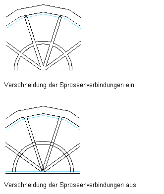

| Konvertieren der Sprossenschnittmengen in Ecken | Wählen Sie unter Sprosse die Option Verschneiden. |
| Konvertieren sämtlicher Sprossen in einen Körper (mit verschnittenen Verbindungen) | Wählen Sie unter Sprosse die Option In 3D-Körper umwandeln. |
Festlegen der Verschneidung von sternförmigen Sprossen
