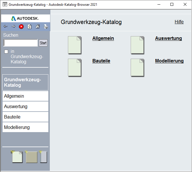

Zum Anzeigen eines Werkzeugkatalogs klicken Sie in der Katalogbibliothek auf den gewünschten Katalog. Wählen Sie zum Beispiel den Grundwerkzeugkatalog, um das hier abgebildete Fenster anzuzeigen:
Ansicht des Grundwerkzeugkatalogs
Wenn Sie den Grundwerkzeugkatalog öffnen, wird im rechten Fensterausschnitt eine Titelseite angezeigt, auf der der Katalog beschrieben wird. Wenn für einen Werkzeugkatalog keine Titelseite definiert ist, werden die im Werkzeugkatalog enthaltenen Elemente im rechten Fensterausschnitt angezeigt.

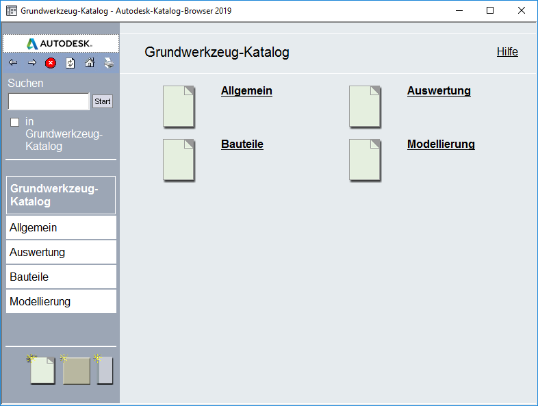

Um im Anschluss an die Titelseite zum Inhalt des Werkzeugkatalogs zu gelangen, klicken Sie im linken Fensterausschnitt des Katalog-Browserfensters auf den Namen des Katalogs.
Der Inhalt eines Werkzeugkatalogs kann nach Kategorien angeordnet werden. Wenn ein Werkzeugkatalog im rechten Fensterausschnitt geöffnet ist, werden alle vorhandenen Kategorien im linken Fensterausschnitt angezeigt. So ist beispielsweise der Grundwerkzeugkatalog an Hand der Kategorien geordnet, die in der vorangegangenen Abbildung dargestellt sind.

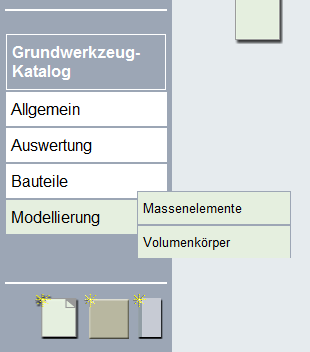

Kategorien können in eine oder mehrere Ebenen unterteilt werden. Wenn Sie mit dem Mauszeiger im linken Fensterausschnitt auf den Kategorienamen zeigen, wird eine Liste der Unterkategorien angezeigt. Bewegen Sie zum Beispiel den Mauszeiger im Grundwerkzeugkatalog über Modellierung, damit die Unterkategorien Massenelemente und Volumenkörper angezeigt werden.
Anzeigen von Unterkategorien innerhalb einer Kategorie

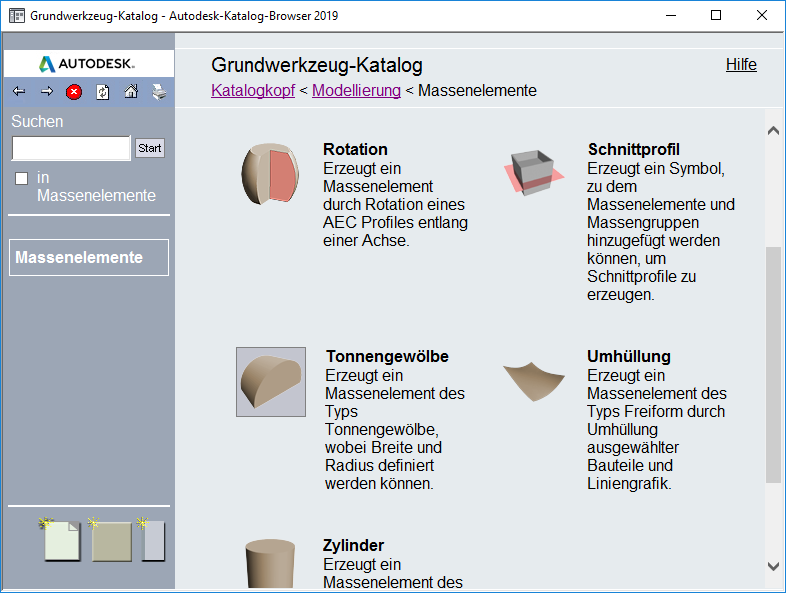

Zum Öffnen einer Kategorie oder Unterkategorie klicken Sie darauf. Wählen Sie zum Beispiel Massenelemente, um das folgende Fenster anzuzeigen:
Kategorie Massenelemente im Grundwerkzeugkatalog
Je nach Auswahl können Sie das Werkzeugkatalogelement direkt in die AutoCAD Architecture 2021 toolset-Zeichnung oder in die Werkzeugpalette einfügen.

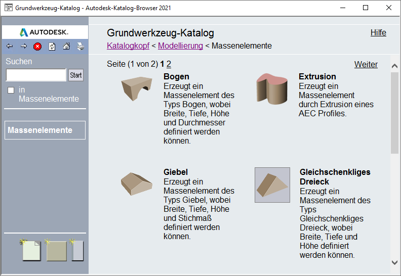

Eine Kategorie eines Werkzeugkatalogs kann mehr Elemente enthalten, als auf einer Seite angezeigt werden können. Wenn mehrere Seiten benötigt werden, werden an Kopf und Fuß jeder Seite Navigationssteuerelemente eingeblendet. Die Darstellung des gesamten Inhalts der bereits gezeigten Kategorie Massenelemente erfordert zwei Seiten. Sie können die anzuzeigende Seite angeben, indem Sie auf die Seitenzahl klicken, oder indem Sie auf Weiter oder Vor klicken. (Diese Steuerelemente werden ebenfalls am Fuß der Seite eingeblendet.) Sie können auch die Anzahl der Elemente ändern, die auf einer Katalog-Browserseite angezeigt werden.
