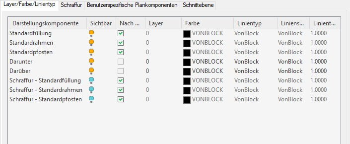

Gehen Sie wie folgt vor, um die Eigenschaften einer oder mehrerer Schnittebenen für einen Tür-Fenster-Kombinationsstil festzulegen. Darstellungseigenschaften von Schnittebenen werden nur in Plan-Darstellungen bei der Draufsicht auf eine Zeichnung angezeigt.
Um die Elemente einer Tür-Fenster-Kombination in der Draufsicht besser sichtbar zu machen, können Sie Schnittebenen erstellen. Außenkanten und Schraffur werden auf die Hauptschnittebene angewendet. Die Plandarstellung zeigt die Komponenten der Tür-Fenster-Kombination so, wie sie auf den einzelnen Schnittebenenhöhen angezeigt werden.
Tür-Fenster-Kombinationsstile.
. | Wenn Sie eine Schnittebene hinzufügen, die… | Aktion… |
| unter dem Wert der Schnittebenenhöhe liegt | die Objekte mit den Eigenschaften angezeigt, die in der Registerkarte Layer/Farbe/Linientyp für die Unter Schnittebene-Komponente angegeben sind. |
| über dem Wert der Schnittebenenhöhe liegt | die Objekte mit den Eigenschaften angezeigt, die in der Registerkarte Layer/Farbe/Linientyp für die Über Schnittebene-Komponente angegeben sind. |
