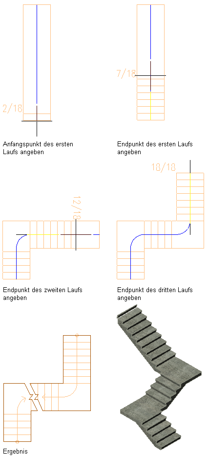

Gehen Sie wie folgt vor, um eine Treppe mit mehreren Podesten zu erstellen. Mithilfe von Treppenformen mit mehreren Podesten können Sie sowohl gerade als auch gewendelte Treppenläufe erstellen. Sie können 1/4- und 1/2-Podeste oder Windungen einbauen.
Dieser Treppentyp wird von den für die Treppe geltenden Gestaltungseinstellungen sowie von der Durchgangshöhe bestimmt.
Wenn Sie die Stufen oder Läufe einer Treppe zeichnen, werden die Linien sämtlicher Auftritte angezeigt. Beim Zeichnen von ebenen Podesten werden keine Auftrittslinien angezeigt. Wenn Sie dagegen ein Podest mit einer Richtungsänderung der Treppe erstellen, werden dort Auftrittslinien angezeigt, deren Winkel die Richtungsänderung angibt. Diese vorübergehend angezeigten Linien sind nicht notwendigerweise mit den Auftrittslinien der fertig gezeichneten Treppe identisch. Außerdem werden links von der Treppe die Anzahl der bisher zur Treppe hinzugefügten Stufen sowie die Gesamtzahl der für diese Treppe benötigten Stufen angezeigt, z. B. "10/18".
Erstellen einer Treppe mit mehreren 1/4-Podesten
Eigenschaften. Blättern Sie ggf., um das Werkzeug anzuzeigen, das Sie verwenden möchten.

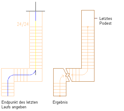

Festlegen der Länge des letzten Podests einer Treppe mit mehreren Podesten
