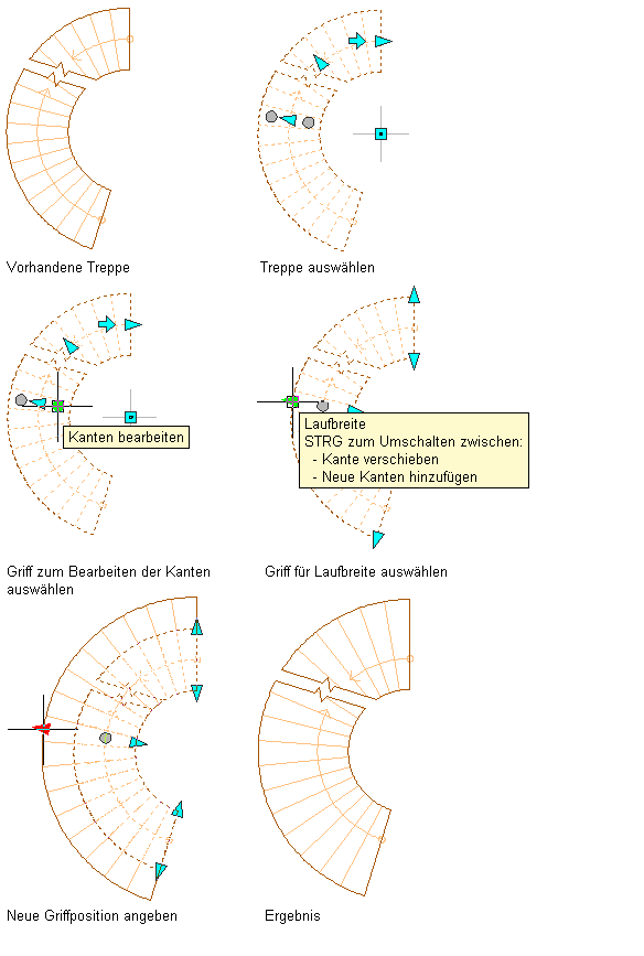

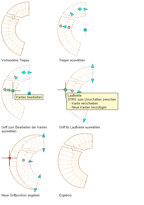

Gehen Sie wie folgt vor, um die Außenkante einer Wendeltreppe zu ändern. Hierzu stehen zwei Vorgehensweisen zur Verfügung:
- Verwenden Sie den Griff für die Laufbreite, um die Laufbreite der Treppe über den gesamten Bogen zu ändern. Dadurch werden auch die Endpunkte der Außenkante dieser Treppe verschoben und deren Größe geändert.
- Klicken Sie bei gedrückter STRG-Taste auf den Griff für die Laufbreite, um die Mitte der Treppe und die äußeren Griffpunkte beizubehalten. Auf diese Weise ändern Sie die Form der Treppe.
- Wählen Sie eine Wendeltreppe.
- Ändern Sie die Wendeltreppe wie folgt:
| Was möchten Sie tun… |
Aktion… |
| Gleichmäßiges Ändern der Breite einer Wendeltreppe über den gesamten Bogen |
Klicken Sie auf den Griff für die Laufbreite der Wendeltreppe. |
| Beibehalten des Mittelpunkts und der äußeren Griffpunkte und Ändern der Form einer Wendeltreppe |
Klicken Sie bei gedrückter STRG-Taste auf den Griff für die Laufbreite der Wendeltreppe. |
- Verschieben Sie den Griff, um die Größe bzw. die Form der Treppe zu ändern.
Verwenden von Griffen zum Ändern der Laufbreite einer Wendeltreppe
Verwenden von Griffen zum Ändern der Form einer Wendeltreppe durch Hinzufügen einer Kante
