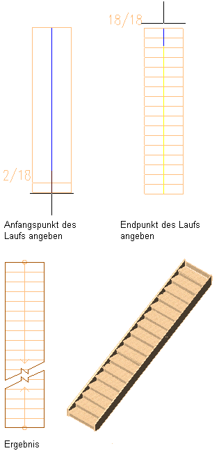

Gehen Sie wie folgt vor, um eine gerade Treppe mit den von Ihnen festgelegten Einstellungen hinzuzufügen.
Erstellen einer geraden Treppe
Eigenschaften. Blättern Sie ggf., um das Werkzeug anzuzeigen, das Sie verwenden möchten.
. | Was möchten Sie tun… | Aktion… |
| Zeichnen einer Treppe, die diesen Stock mit dem oberen Stock verbindet | Wählen Sie für Verlauf die Option Nach oben. |
| Zeichnen einer Treppe, die diesen Stock mit dem unteren Stock verbindet | Wählen Sie für Verlauf die Option Nach unten. |
| Angeben der Treppenbreite | Geben Sie einen Wert für die Breite ein. |
| Angeben der Treppenhöhe | Geben Sie einen Wert für die Höhe ein. |
| Angeben der Treppenausrichtung | Geben Sie einen Wert für die Ausrichtung ein. Der Wert für die Ausrichtung bestimmt beim Platzieren der Treppe den Einfügepunkt - Links, Mitte oder Rechts - am Beginn des Treppenlaufs. |
| Beenden des Treppenlaufs mit einer Steigung | Wählen Sie unter Beenden mit die Option Steigung. ![]() Anmerkung: Treppen, die mit einer Steigung enden, weisen eine Gesamthöhe auf, die um die Trittstufenstärke niedriger liegt als die angegebene Höhe von Boden zu Boden.
| Beenden der Treppenlaufs mit einem Auftritt | Wählen Sie unter Beenden mit die Option Auftritt. ![]() |
| Beenden der Treppenlaufs mit einem Podest | Wählen Sie unter Beenden mit die Option Podest. ![]() |
| Angeben der gesamten Treppenlänge | Geben Sie Werte für die Treppenlänge und die Anzahl der Steigungen an, und klicken Sie auf OK.
| Angeben der Anzahl der Treppenstufen. | Geben Sie einen Wert für die Anzahl der Steigungen an, und klicken Sie auf OK.
| Angeben der Höhe jeder Steigung des Treppenlaufs | Wählen Sie für alle Felder |
| Angeben der Breite der einzelnen Auftritte im Treppenlauf | Wählen Sie für alle Felder |
Sie können die Eigenschaftenpalette auch verschieben oder ausblenden, um einen größeren Ausschnitt des Zeichnungsbereichs darzustellen.
