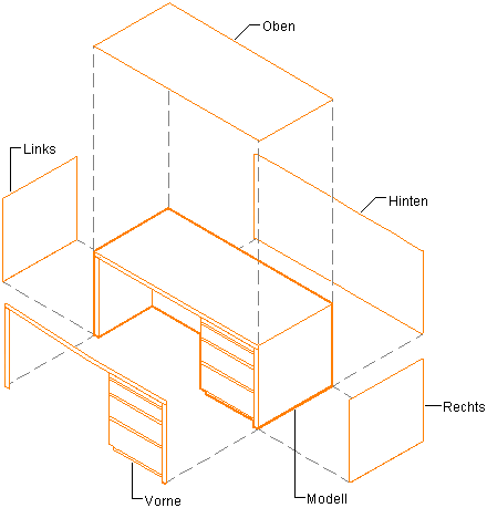

Gehen Sie wie folgt vor, um die AutoCAD-Blöcke zu erstellen, die für die Anzeige der einzelnen Ansichten der MV-Blockdefinition in Darstellungen erforderlich sind.
| Was möchten Sie tun… | Aktion… |
| Erstellen von Ansichten für Vorder- und Rückansicht | Zeichnen Sie die Ansichten auf der XZ-Ebene. |
| Erstellen von Ansichten für die linke und die rechte Seite | Zeichnen Sie die Ansichten auf der YZ-Ebene. |
| Erstellen von Ansichten für Ober- und Untersicht | Zeichnen Sie die Ansichten auf der XY-Ebene. |
| Erstellen eines MV-Blocks für eine Überlagerung | Erstellen Sie einen Block mit den gewünschten Objekten, z. B. Massenelementen, die als Differenzkörper verwendet werden sollen. |
Wenn Sie beispielsweise den Einfüge-Basispunkt des Modell-Ansichtblocks als Mittelpunkt der unteren Kante auf der Rückseite angeben, liegt der Einfüge-Basispunkt der vorderen und hinteren Ansichtsblöcke am Mittelpunkt der unteren Kante. Dann liegt der Einfüge-Basispunkt der linken und rechten Ansichtsblöcke an der hinteren unteren Ecke und der Einfüge-Basispunkt der oberen und unteren Ansichtsblöcke am Mittelpunkt der hinteren Kante.
