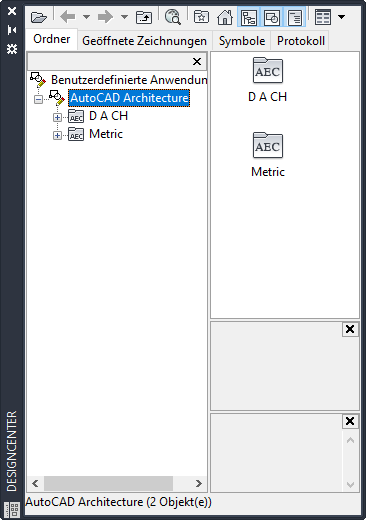

Mit Symbolen können Sie Zeichnungen erstellen und beschriften. Türen und Fenster fallen beispielsweise in die Kategorie der Plansymbole, während Bauteiltabellen und Bauelementschlüssel zu den Planinhalten gehören. Auf die Symbole kann entweder über den Katalog-Browser oder in DesignCenter® über die Registerkarte Symbole zugegriffen werden.
Registerkarte Symbole in DesignCenter
