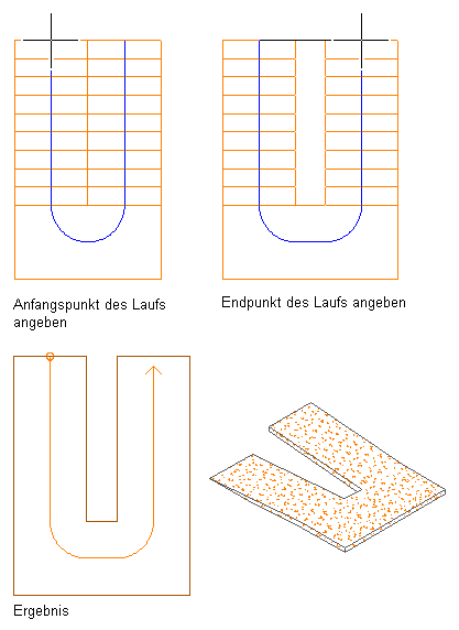

Gehen Sie wie folgt vor, um mithilfe des Treppenwerkzeugs eine Rampe zu erstellen. Der Stil Rampe - Beton (in der Zeichnung Treppenstile) enthält die richtigen Einstellungen für das Erstellen einer Rampe.
Es empfiehlt sich, bei der Erstellung von Rampen den Wangentyp für Rampen zu verwenden. Die Wangenfacetten-Darstellungskomponente stellt die Podestlinien der Rampe bereit, und durch die Auftritteinstellung Endet mit wird gewährleistet, dass der Anschluss zur nächsten Ebene ordnungsgemäß ausgeführt wird und keine Stufenhöhe zwischen der Rampe und der zugehörigen Oberfläche verbleibt.

Erstellen von U-förmigen Betonrampen
