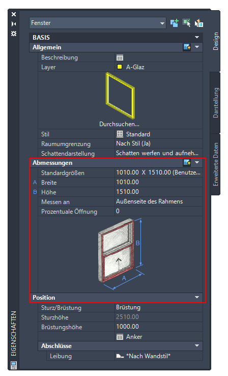

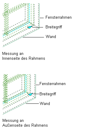

Gehen Sie wie folgt vor, um die Einstellungen zur Messung der Breite eines oder mehrerer Fenster zu ändern.
| Wie möchten Sie das Fenster bemaßen… | Aktion… |
| bis zur Innenseite des Rahmens | Wählen Sie für Messen an die Option Innenseite des Rahmens. |
| bis zur Außenseite des Rahmens | Wählen Sie für Messen an die Option Außenseite des Rahmens. |
| bis zur Rahmenmitte (nur bei Eckfenstern) | Wählen Sie für Messen an die Option Mitte des Rahmens. |
Festlegen von Fensterrahmenabmessungen
| Was möchten Sie angeben… | Aktion… |
| Die Breite einer in einer Wand verankerten Eckfensterfläche | Geben Sie einen Wert für Breite 1 ein, oder verwenden Sie das Auswahlwerkzeug, um zwei Punkte auszuwählen und einen Abstand anzugeben. |
| Die Breite einer nicht in einer Wand verankerten Eckfensterfläche | Geben Sie einen Wert für Breite 2 ein, oder verwenden Sie das Auswahlwerkzeug, um zwei Punkte auszuwählen und einen Abstand anzugeben. |
