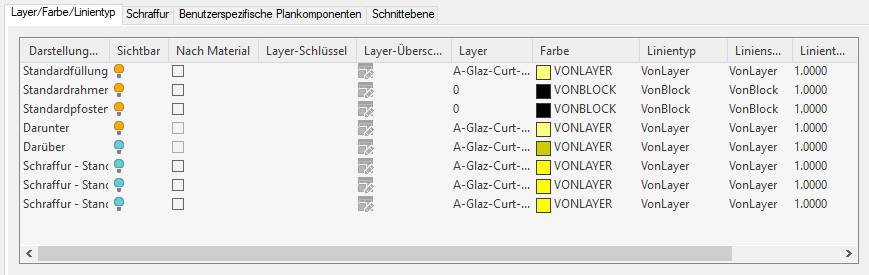

. Finden | Wenn Sie eine Schnittebene hinzufügen, die … | Aktion … |
| unter dem Wert der Schnittebenenhöhe liegt | die Objekte mit den Eigenschaften angezeigt, die in der Registerkarte Layer/Farbe/Linientyp für die Unter Schnittebene-Komponente angegeben sind. |
| über dem Wert der Schnittebenenhöhe liegt | die Objekte mit den Eigenschaften angezeigt, die in der Registerkarte Layer/Farbe/Linientyp für die Über Schnittebene-Komponente angegeben sind. |
