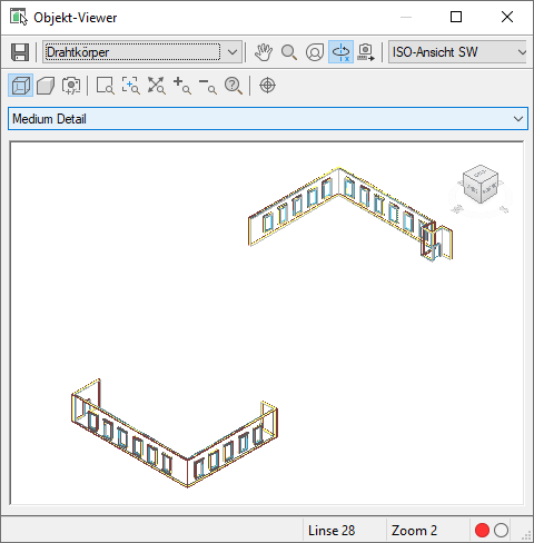

Im Objekt-Viewer können Sie eine Vorschau der Objekte in der Zeichnung mit verschiedenen visuellen Stilen, Ansichtsrichtungen und Darstellungskonfigurationen anzeigen, ohne die Darstellung des Zeichnungsbereichs zu ändern.
Der Objekt-Viewer kann an verschiedenen Positionen in der Software aufgerufen werden. Abhängig von der Position des Objekt-Viewers werden unterschiedliche Ansichts- und Navigationsoptionen angezeigt. Wenn Sie den Objekt-Viewer beispielsweise verwenden, um eine Vorschau für ein Objekt im Zeichnungsbereich anzuzeigen, wird ein Kompass sichtbar. Wenn Sie den Objekt-Viewer verwenden, um eine Vorschau für einen Stil im Stil-Manager anzuzeigen, wird der Kompass nicht angezeigt, da der Stil kein Objekt ist, das sich im WKS oder BKS befindet.
Sie können eines oder mehrere Objekte im Zeichnungsbereich auswählen und dann eine Vorschau im Objekt-Viewer anzeigen.

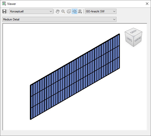

Sie können die Effekte eines erstellten Stils im Objekt-Viewer (Viewer) des Stil-Managers anzeigen.
. Finden Sie können stattdessen auch auf die Schaltfläche
(Direkte Bearbeitung umschalten) klicken, um den in den Stil-Manager eingebetteten Objekt-Viewer anzuzeigen.

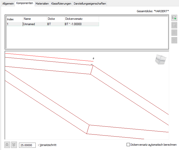

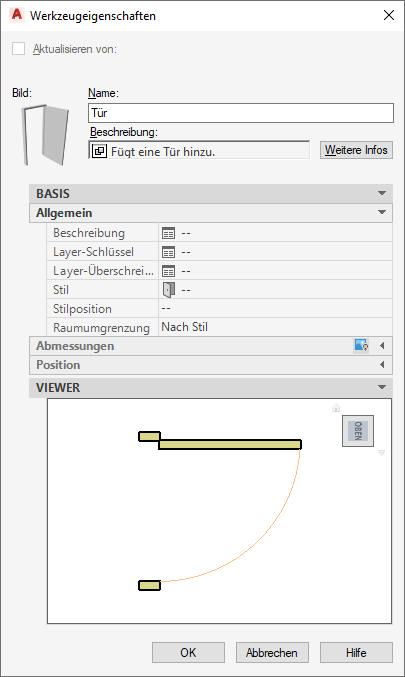

In eine Reihe von Dialogfeldern wurden Objekt-Viewers eingebettet, damit Sie eine Vorschau für Stil-, Definitions- oder Werkzeugkomponenten anzeigen können. Die folgenden Abbildungen zeigen Beispiele für eingebettete Objekt-Viewers.
Eingebetteter Objekt-Viewer auf der Registerkarte für Dachelementstile
Eingebetteter Objekt-Viewer im Dialogfeld Werkzeugeigenschaften
