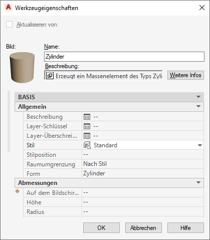

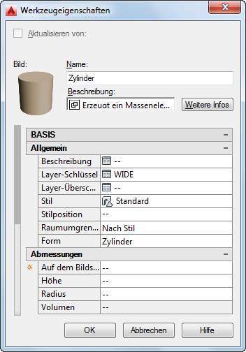

Massenelementstile
Im Unterschied zu anderen Objekttypen in AutoCAD Architecture 2021 toolset müssen Massenelemente nicht auf einem spezifischen Massenelementstil aufbauen, um effektiv verwendet werden zu können. Viele Massenelemente können mit dem Stil Standard ohne irgendwelche nachteiligen Auswirkungen erstellt werden. Sie können allerdings Massenelementstile zum Vordefinieren von Materialzuweisungen, Klassifizierungszuweisungen und Darstellungsüberschreibungen definieren.
Benennungskonventionen für Massenelementstile:
Masse - <Optionale Klassifizierungszuweisung> - <Materialzuweisung>
Anmerkung: Klassifizierungs- und Materialzuweisungen können im Massenelementstil-Namen abgekürzt werden.
Beispiele für Namen von Massenelementstilen:
Massenelementstil-Beschreibung Beispielname
Massenelement für eine dekorative Stütze, klassifiziert als "B2010 - Exterior Walls" aus der Uniformat II-Klassifizierungsdefinition, die dem Material "Finishes.Plaster and Gypsum Board.Plaster.Stucco.Fine.Brown" zugewiesen ist Mass - Exterior Wall - Brown Stucco
Nicht klassifiziertes Massenelement zur allgemeinen Verwendung, dem das Material "Finishes.Flooring.Tile.Marble.Deep Green" zugewiesen ist Mass - Deep Green Marble Tile
Bewährte Vorgehensweisen für Massenelementstile:

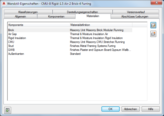

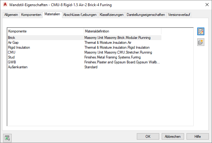

Materialdefinitionen
Materialdefinitionen sind integraler Teil des Darstellungssystems in AutoCAD Architecture 2021 toolset und ein leistungsstarkes Werkzeug, das in Verbindung mit Stil- und Objektdefinitionen verwendet werden kann, um Darstellungen in Draufsicht, Schnitt und Ansicht zu automatisieren. Zusätzlich können Sie eine automatische Eigenschaftsdefinition für ein Material verwenden, um Materialzuweisungen (und die Eigenschaften dieser Materialien) in eine Bauteiltabelle mit Objekten einzubinden, denen die Materialien zugewiesen sind.
Benennungskonventionen für Materialdefinitionen:
<Allgemeine Materialkategorie>.<Zusätzliches Beschreibungsfeld>.<Optionales zusätzliches Beschreibungsfeld>...<Optionale Farbe>
Beispiele für Namen von Materialdefinitionen:
Materialdefinitions-Beschreibung Beispielname
Vor Ort gegossener Beton, offene Kombination, mittlere Textur Beton.VorOrt.Offene Kombination.Mittel
Dunkelgrüne Marmor-Bodenfliesen Innenausbau.Boden.Fliesen.Marmor.Dunkelgrün
Bewährte Vorgehensweisen für Materialdefinitionen:
Achtung: Wenn Sie Materialdefinitionen zum Steuern der Darstellung von Objektkomponenten in einem 2D-Schnitt-/Ansichtsobjekt auf der Schnittlinie verwenden möchten, müssen Sie zuerst die Komponente Definitionslinie in der Allgemein-Darstellung von 2D-Schnitt/Ansicht auf Nach Material festlegen. Bearbeiten Sie dann die Materialdefinitionen, die im Schnitt verwendet werden, und legen Sie für die Komponente Liniengrafik in 2D-Schnitt/Ansicht die Farbe, den gewünschten Linientyp, die Linienstärke und den Plotstil fest. Stellen Sie außerdem sicher, dass die Einstellung Eigenschaften für Layer, Farbe, Linientyp aus Darstellungssatz verwenden, der während Generierung benutzt wurde deaktiviert ist.
