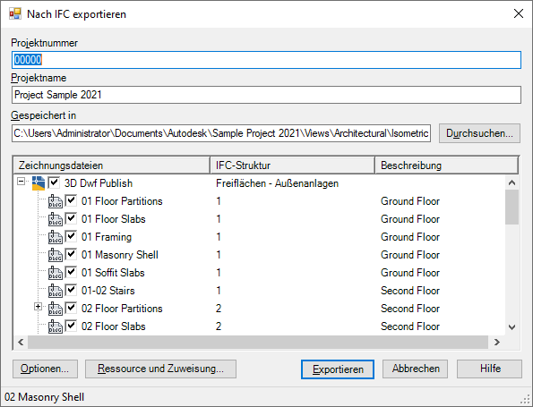

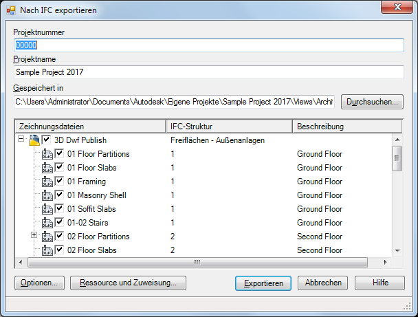

Wenn Sie eine Zeichnungsdatei aus einemAutoCAD Architecture 2021 toolset-Projektordner exportieren, wird die Zeichnungsdatei standardmäßig (Ifc)Site zugeordnet, sofern die Zeichnung mindestens eine XRef enthält. Die (Ifc)Site-Zeichnung kann sowohl Gebäudeobjekte und Standortgeometrie als auch XRefs enthalten.
Informationen zur Erkennung des Projekts wie Projektnummer, Projektname und Geschosszuweisungen von XRefs werden standardmäßig angezeigt, wenn Sie eine Projektzeichnung zum Exportieren auswählen.
Sie steuern, welche XRefs in der Projektdatei exportiert werden und wie sie in der IFC-Datei angezeigt werden, indem Sie entweder die standardmäßigen Geschosszuweisungen übernehmen oder eine andere Beschriftung festlegen. Alle Zeichnungen, die der gleichen IFC-Struktur zugewiesen sind, werden in ein IfcBuildingStorey-Element in der IFC-Datei exportiert.
