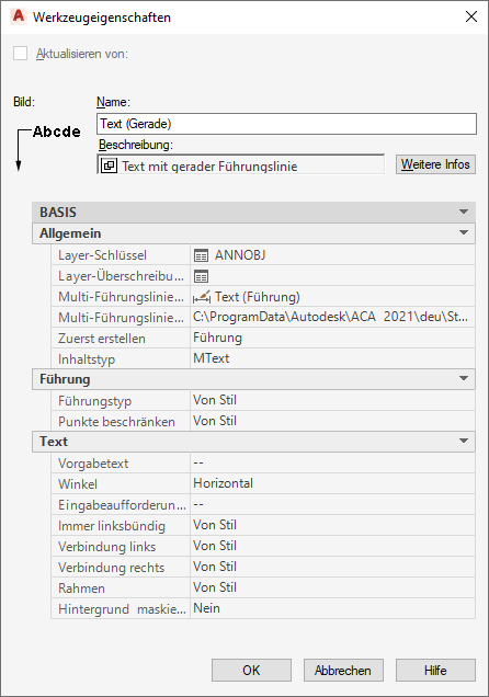

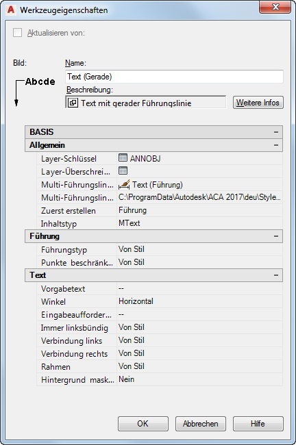

- Machen Sie es sich zur Gewohnheit, beim Erstellen palettenbasierter Werkzeuge nach Automatisierungsmöglichkeiten zu suchen. Mit der Ausnahme von Werkzeugen für Symbole gibt es eine Reihe von Eigenschaften, die für die weitere Automatisierung und standardisierte Objekterstellung vorkonfiguriert werden können.
- Wenn Sie Beschriftungen mit unterschiedlichen grafischen Merkmalen benötigen, können Sie die Anzahl der tatsächlich von Ihnen erstellten Werkzeuge beschränken, indem Sie dynamische Blöcke verwenden. Ein Nachteil hierbei ist allerdings, dass einige Standardisierungen verloren gehen können, da das gleiche Beschriftungswerkzeug mehrere MV-Blöcke in der gleichen Zeichnung aufweisen kann, indem einfach die Ansichtsstatusparameter der Beschriftungen nach dem Einfügen geändert werden.
- Speichern Sie Bauteillisten in der gleichen Datei wie Ihre Bauteile und Eigenschaftssatz-Definitionen. Obwohl dies technisch gesehen nicht unbedingt notwendig ist, wird die Bearbeitung dadurch einfacher.
- Text und Beschriftungen in Bauteillisten sollten MTEXT-Objekte sein. MTEXT, der mit einer Eigenschaftsdefinition verknüpft ist, wird automatisch in eine ordnungsgemäße Attributdefinition umgewandelt.
- Überlegen Sie sich gründlich die Werkzeugeigenschaften für Führungen. Es gibt eine Reihe von Voreinstellungen, mit denen das Erstellen einer einfachen Führung weniger zeitaufwändig und einheitlicher wird.

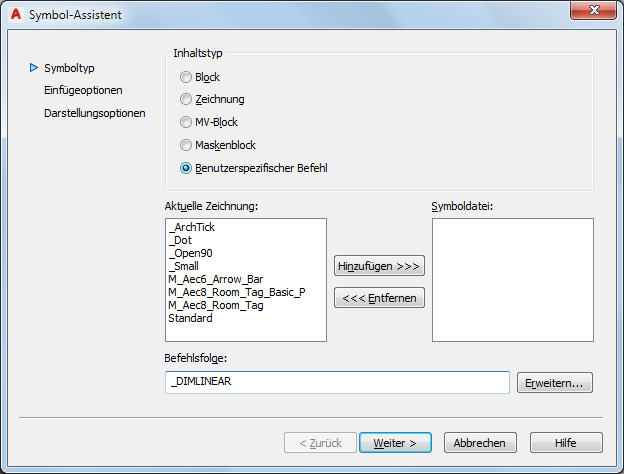

- Wenn Sie Werkzeuge für Standard-AutoCAD-Bemaßungen erstellen, verwenden Sie dafür den Symbol-Assistenten. Auf diese Weise können Sie die Option Benutzerspezifischer Befehl sowie Layer-Schlüssel verwenden, um sicherzustellen, dass sich die Bemaßungen auf dem richtigen Layer befinden.

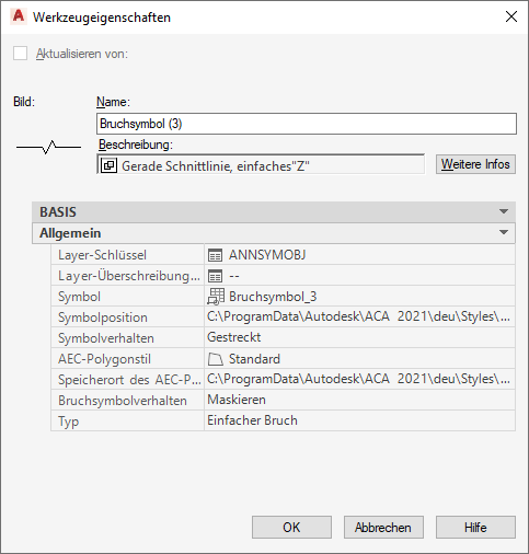

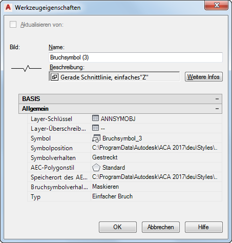

- Bruchlinien-Werkzeuge sollten über unterstützende Elemente verfügen, die in der gleichen Zeichnung wie das Bruchliniensymbol gespeichert sind. Wie bei anderen Mehrkomponenten-Werkzeugen, z. B. Bauteillisten, ist die zukünftige Änderung dadurch einfacher. Alle Eigenschaften für Bruchsymbole sind in den Werkzeugeigenschaften festgelegt. Dazu gehört auch die Angabe, ob das Bruchsymbol Objekte maskiert oder stutzt.
