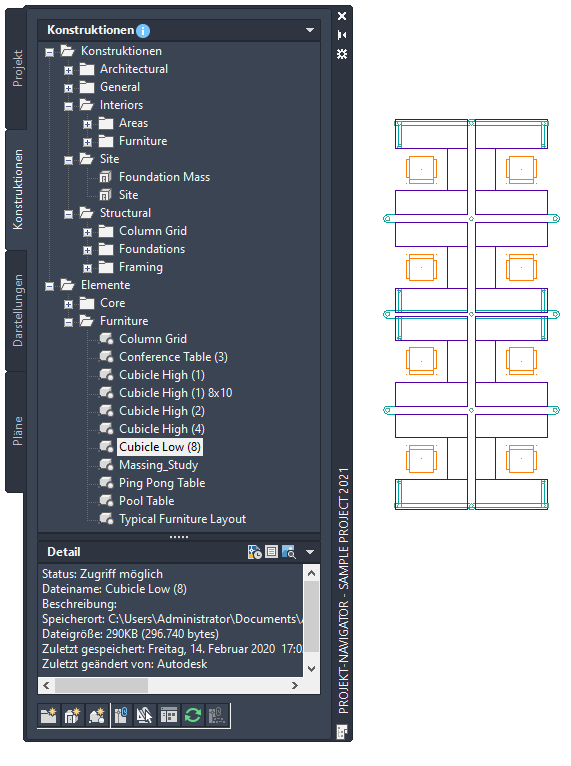

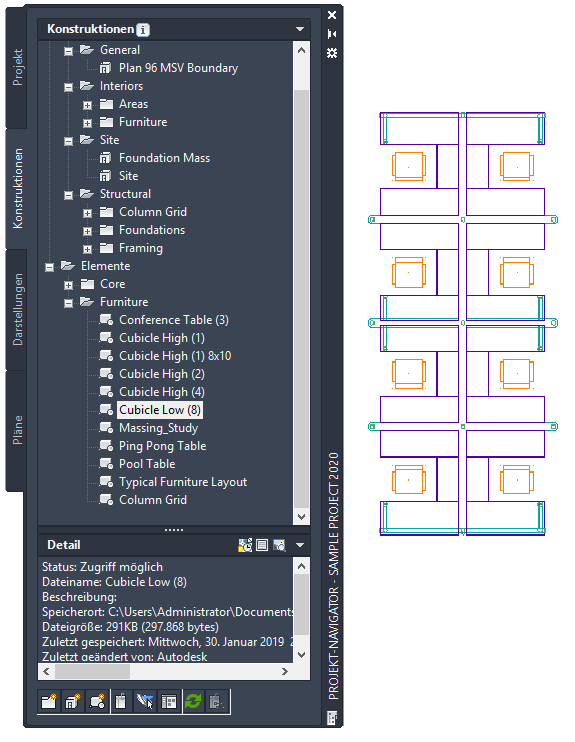

  1. Klicken Sie im Schnellzugriff-Werkzeugkasten auf Projekt-Navigator .
  2. Suchen Sie das zu öffnende Element auf der Registerkarte Konstruktionen.
  3. Verwenden Sie eine der folgenden Methoden, um das Element zu öffnen:
    • Wählen Sie das Element, klicken Sie mit der rechten Maustaste, und wählen Sie Öffnen.
    • Doppelklicken Sie auf das Element.
    Das Element wird im Zeichnungsbereich von AutoCAD Architecture 2021 toolset geöffnet. Sie können es jetzt bearbeiten.
