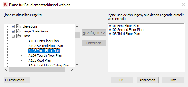

| Aufnehmen aller Bauelementschlüssel von anderen Plänen | Klicken Sie mit der rechten Maustaste, und wählen Sie Pläne, um das Dialogfeld Pläne für Bauelementschlüssel wählen anzuzeigen. Im linken Fensterausschnitt werden die Pläne des aktuellen Projekts aufgeführt. Wählen Sie die Pläne aus, und verschieben Sie sie in den rechten Fensterausschnitt, indem Sie auf Hinzufügen klicken. Sie können ebenfalls auf Durchsuchen klicken, um Pläne anderer Projekte oder Zeichnungen zu suchen und abzurufen, die nicht als Pläne gespeichert wurden. Wenn im rechten Fensterausschnitt alle Zeichnungen bzw. Pläne angezeigt werden, deren Bauelementschlüssel Sie aufnehmen möchten, klicken Sie auf OK. |
