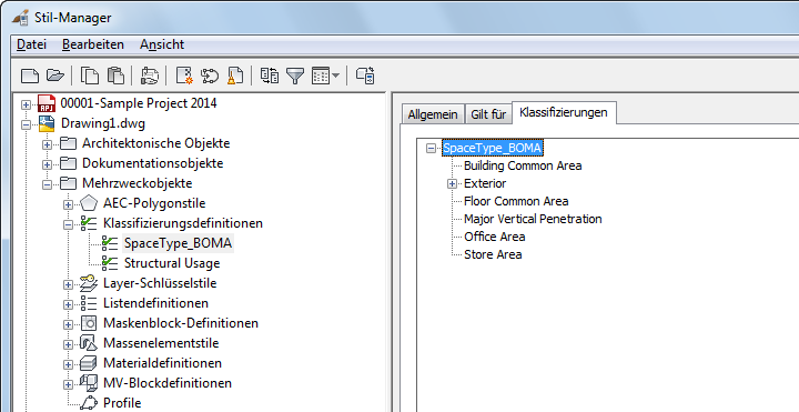

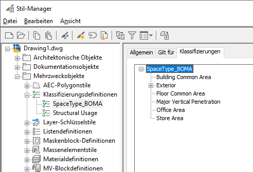

Die ersten drei Argumente sind normalerweise in allen Fällen identisch. Das erste Argument ist die Datenbank, auf die der Klassifizierungssatz angewendet werden muss. Das zweite Argument ist die aktuelle Assembly, die das Standard-Plug-In implementiert. Das dritte Argument ist die Lokalisierung, für die die Klassifizierungen eingerichtet werden sollen. (In diesem Beispiel wird die aktuelle Einstellung von AutoCAD Architecture 2021 toolset verwendet. Dies ist die empfohlene Vorgehensweise.) Das vierte Argument ist der Name der String-Tabelle innerhalb der Ressourcen der Assembly. Das letzte Argument definiert einen Namen für den Klassifizierungssatz in AutoCAD Architecture 2021 toolset. Dieser sollte ebenfalls lokalisiert werden, da er für den Benutzer sichtbar ist. In diesem Abschnitt wird jedoch nur die Behandlung der Klassifizierung beschrieben. Wenn Sie den Standard ausführen und die Ressourcendatei richtig eingerichtet ist, enthält die Zeichnung nun Klassifizierungsdefinitionen, die nur auf Räume angewendet werden, deren Namen in der String-Tabelle der Ressourcen definiert sind, wenn der Standard der Zeichnung zugeordnet wird.
In eine Zeichnung eingefügte BOMA Klassifizierung
