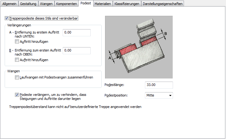

Gehen Sie wie folgt vor, um den Abstand zwischen Podesten und Auftritten sowie die Wangenauflösung der Treppe zu ändern. Sie können die Größe der Podestkomponente und der für die Treppenläufe verwendeten Komponenten unterschiedlich machen.
| Was möchten Sie tun… | Aktion… |
| Bestimmen der Wangenauflösung und der Verlängerungsbemaßungen beim Hinzufügen oder Ändern von Treppen, z. B. des Abstands zur ersten aufwärts bzw. abwärts führenden Stufe | Wählen Sie Treppenkomponenten dieses Stils sind veränderbar. |
| Für alle Treppen dieses Stils bestimmen, dass die Einstellungen des Stils für Verlängerungsbemaßungen verwendet werden sollen | Deaktivieren Sie Treppenkomponenten dieses Stils sind veränderbar. |
| Vergrößern der Entfernung bis zum ersten Auftritt des nach unten führenden Treppenlaufs | Geben Sie einen Wert für die Entfernung zu erstem Auftritt nach UNTEN ein. Wählen Sie Auftrittsbreite hinzufügen, um das Podest auf der nach unten führenden Seite um einen Auftritt zu verlängern. |
| Vergrößern der Entfernung bis zum ersten Auftritt des nach oben führenden Treppenlaufs | Geben Sie einen Wert für die Entfernung zu erstem Auftritt nach OBEN ein. Wählen Sie Auftrittsbreite hinzufügen, um das Podest auf der nach oben führenden Seite um einen Auftritt zu verlängern. |
Mit dieser Option werden die Podeste so weit verlängert, dass die Wangen des Treppenlaufs und des Podests miteinander verbunden werden.
Diese Option ist für alle Treppen in Zeichnungen aus früheren Versionen per Vorgabe aktiviert. Deaktivieren Sie sie, um die Erstellung von bündigen, rechteckigen Podesten zuzulassen.
| Bestimmen der Größe von automatischen Podesten | Geben Sie einen Wert für die Podestlänge ein. |
| Bestimmen der Position von automatischen Podesten | Wählen Sie für Podestposition eine der Optionen Open, Mitte oder Unten. |
