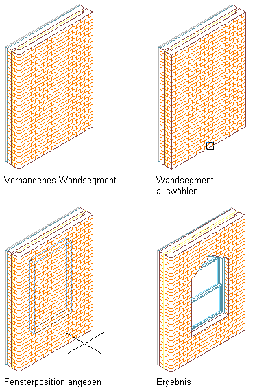

Hinzufügen eines Fensters zu einer Wand

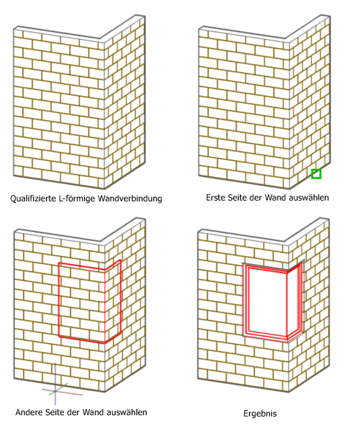

Hinzufügen eines Eckfensters zu einer L-förmigen Wandverbindung

| ein Fenster in eine Wand | Wählen Sie die Wand, und geben Sie einen Einfügepunkt entlang der Wand an. |
| ein Eckfenster in einer Wand | Wählen Sie eine qualifizierte L-förmige Wandverbindung aus. Geben Sie einen Einfügepunkt entlang der zweiten Wand an. |
