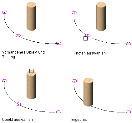

Gehen Sie wie folgt vor, um Knotenanker hinzuzufügen. Sie können in Ihrer Zeichnung so viele Knotenanker einfügen wie Layoutknoten vorhanden sind. Ein einzelnes Objekt kann jeweils nur mit einem Layoutknoten verankert sein. Wenn Sie versuchen, das Objekt mit einem zweiten Knoten zu verankern, wird der erste Anker gelöst. Sie können jedoch mehrere Objekte mit demselben Layoutknoten verankern und diese einzeln bearbeiten.
