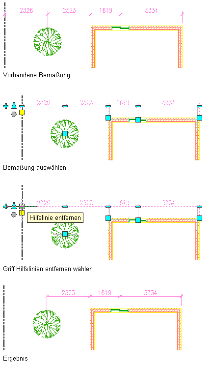

Nicht-stildefinierte Maßpunkte können Punkte sein, die durch das Auswählen von Objekt-OFANG-Punkten oder nicht mit Objekten verknüpften Punkten in der Zeichnung generiert wurden. Anders als bei stildefinierten Maßpunkten können sie nicht wiederhergestellt werden, wenn sie einmal gelöscht wurden. Sie können Sie jedoch gegebenenfalls erneut erstellen.
