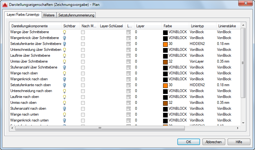

Mithilfe dieses Verfahrens können Sie die Darstellung der Treppenkomponenten in der Draufsicht festlegen, je nachdem, ob sie sich über oder unter der Schnittebene befinden. Sie können die Eigenschaften der Komponenten angeben, die über der Schnittebene liegen, die nach oben oder nach unten führen.
Darstellungseigenschaften der Höhe der Schnittebene

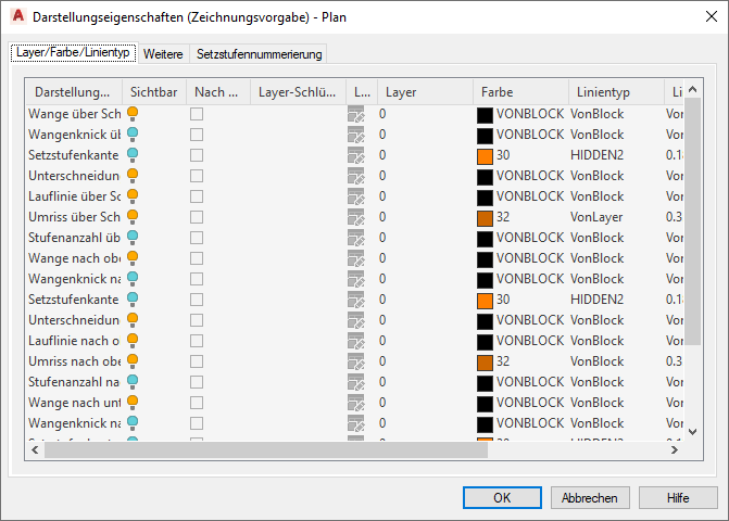

Sehen Sie sich die Darstellungseigenschaften dieser Art von Treppenkomponenten an.
Wählen Sie die Treppe aus, und klicken Sie auf

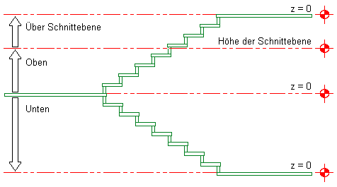

Es gibt Komponenten, die die Darstellung von Treppenkomponenten über der Höhe der Schnittebene unterstützen, sodass die Ab-Treppenkomponenten nur verwendet werden, um Treppenkomponenten darzustellen, die sich unter der aktuellen Ebene befinden.

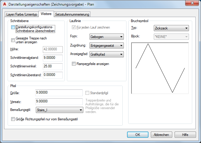

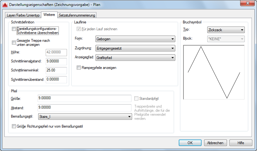

Bei Treppen, die in Versionen von Autodesk Architectural Desktop vor 2004 erstellt wurden, ist die Option Darstellungskonfigurations-Schnittebene überschreiben standardmäßig aktiviert. In der aktuellen Version ist diese Option standardmäßig deaktiviert und die Darstellung der Treppenkomponenten wird automatisch von spezifischen Darstellungskonfigurationen für jede Ebene übernommen.

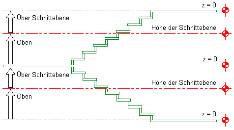

Wenn die Option Darstellungskonfigurations-Schnittebene überschreiben aktiviert ist, wird die Höhe der Schnittebene vom unteren Ende jedes Treppenlaufs gemessen. Die Darstellungskomponenten nach oben und die Darstellungskomponenten, die über der Schnittebene und über der aktuellen Ebene liegen, werden angezeigt. Die Darstellungskomponenten nach unten werden nicht angezeigt.
Angeben der Höhe der Schnittebene mit Überschreibung der Darstellungskonfiguration
Wenn die Option Darstellungskonfigurations-Schnittebene überschreiben deaktiviert wird, wird die Höhe der Schnittebene von der aktuellen Ebene gemessen. Die Darstellungskomponenten nach oben, die über der aktuellen Ebene liegen, und die Darstellungskomponenten nach unten, die unter der aktuellen Ebene liegen, werden angezeigt.
Angeben der Höhe der Schnittebene ohne Überschreibung der Darstellungskonfiguration

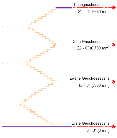

Erstellen Sie eine U-förmige Treppe, 5'-0" (1520 mm) breit und 12'-0" (3650 mm) hoch, um die Treppe der Eingangshalle darzustellen.Folgende Abbildung zeigt, wie das Treppenhaus mit hinzugefügten Geschossdecken in einer 3D-Ansicht dargestellt werden sollte:
3D-Ansicht des Treppenhauses
Folgende Abbildung zeigt, wie die Ebenen in einer Ansicht dargestellt werden sollten:

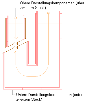

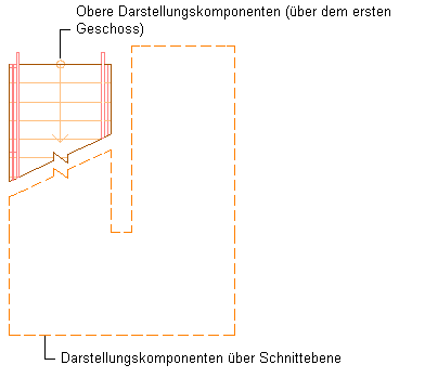

Treppendarstellungskomponenten der ersten Ebene
Die Darstellungskomponenten nach oben, die über der ersten Ebene liegen, werden ebenso wie die über der Schnittebene liegenden Darstellungskomponenten als Umriss mit einem Strichlinientyp angezeigt.

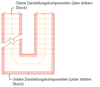

Treppendarstellungskomponenten der dritten Ebene
Die Darstellungskomponenten nach oben, die über der dritten Ebene liegen, werden ebenso wie die Darstellungskomponenten nach unten, die unter der dritten Ebene liegen, angezeigt.

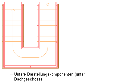

Treppendarstellungskomponenten der Dachgeschosses
Nur die Darstellungskomponenten nach unten, die unterhalb des Dachgeschosses liegen, werden angezeigt.
