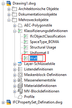

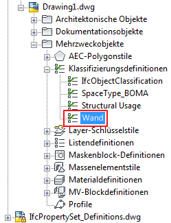

  3. Erweitern Sie im Stil-Manager die Zeichnung, die Sie gerade erstellt haben Mehrzweckobjekte, klicken Sie mit der rechten Maustaste auf Klassifizierungsdefinitionen, und wählen Sie Neu.
  4. Geben Sie Wand für die neue Klassifizierung ein.

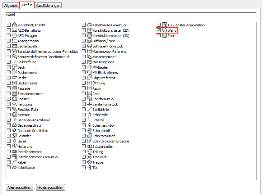

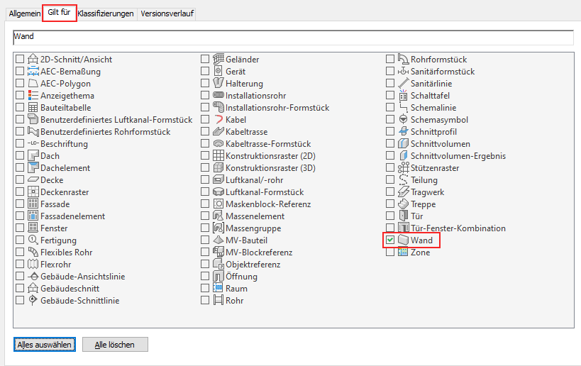

  5. Klicken Sie auf die Registerkarte Gilt für, und wählen Sie die Wand aus.

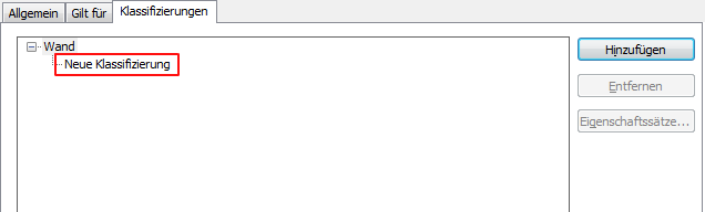

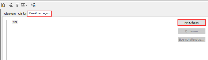

  6. Klicken Sie auf die Registerkarte Klassifizierungen, und klicken Sie auf Hinzufügen.

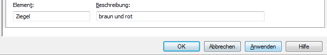

  7. Wählen Sie Neue Klassifizierung, und legen Sie die folgenden Optionen fest:
    • Geben Sie im Feld Element Ziegel ein.
    • Geben Sie im Feld Beschreibung braun und rot ein.
  8. Klicken Sie auf Anwenden und anschließend auf OK.

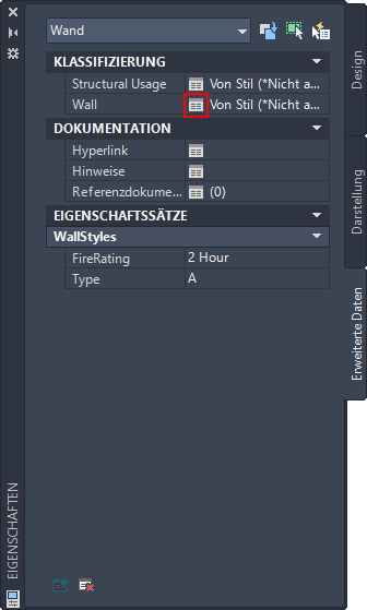

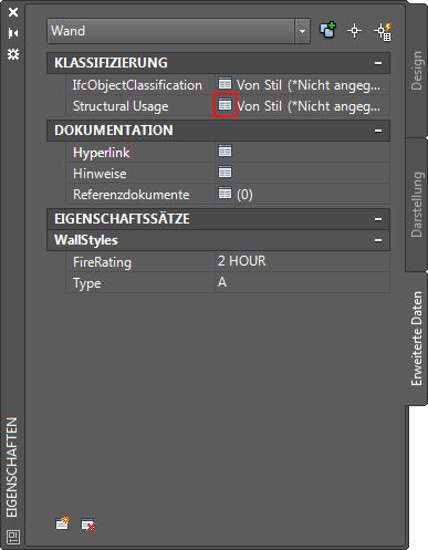

  9. Wählen Sie die Wand in der Zeichnung aus.
  10. Klicken Sie in der Eigenschaftenpalette auf der Registerkarte Erweiterte Daten unter Klassifizierungen auf die Schaltfläche neben Wand.

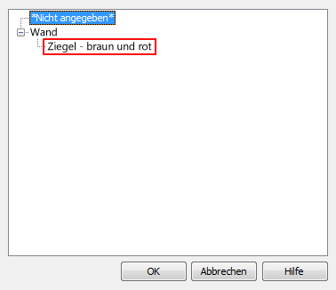

  11. Wählen Sie im Dialogfeld Klassifizierung auswählen die Option Ziegel - braun und rot.
  12. Klicken Sie auf OK.
