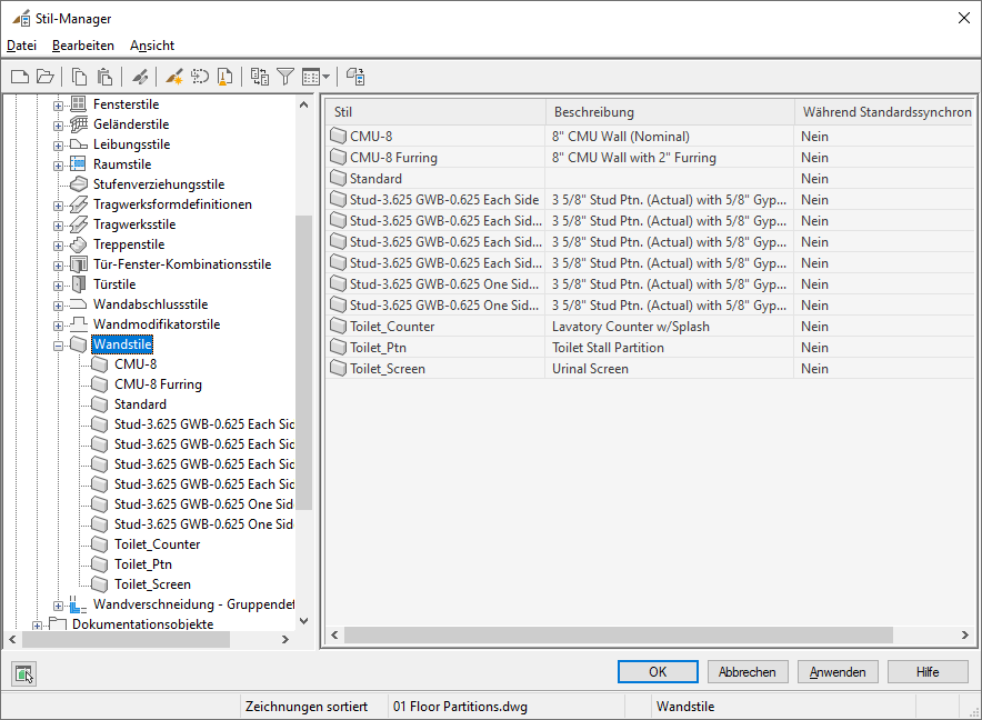

Der Stil-Manager setzt sich aus zwei Fensterbereichen zusammen, deren Größe geändert werden kann, sowie einer Menüleiste, einem Werkzeugkasten und einer Statusleiste. Beim Öffnen des Stil-Managers werden in der Baumstruktur im linken Fensterbereich alle in der aktuellen Sitzung geöffneten Zeichnungen und Vorlagen angezeigt.
Linker Fensterausschnitt des Stil-Managers
Im linken Fensterausschnitt des Stil-Managers werden die Stile der geöffneten Zeichnungen und -vorlagen in einer hierarchischen Baumstruktur zusammengefasst, in der Sie navigieren und die verschiedenen Ebenen erweitern (einblenden) bzw. verkleinern (ausblenden) können. Vorgabemäßig sind die Stile in der Strukturansicht nach den Zeichnungen sortiert, die die Stile enthalten, Sie können sie jedoch auch nach Stiltyp sortieren. Die Baumstruktur wird immer im linken Fensterausschnitt angezeigt, unabhängig davon, wie die Stile sortiert sind.
Stile werden in drei Kategorien unterteilt: Architekturobjekte wie Türstile, Dokumentationsobjekte wie Bauteiltabellen-Stile sowie Mehrzweckobjekte wie Layer-Schlüsselstile. Innerhalb dieser Kategorien werden die Stile in alphabetischer Reihenfolge aufgeführt. Um die Strukturansicht so zu filtern, dass nur Stile eines Stiltyps angezeigt werden, wählen Sie einen Stiltyp aus, und klicken Sie im Werkzeugkasten Stil-Manager auf . Um wieder alle Stile anzuzeigen, klicken Sie erneut auf .
Anmerkung: Die Ordner von im schreibgeschützten Modus geöffneten Zeichnungen und Zeichnungsvorlagen werden in der Baumstruktur und auch in der Statusleiste mit einem Schloss gekennzeichnet.
Rechter Fensterausschnitt des Stil-Managers
Der rechte Fensterausschnitt zeigt abhängig von der in der Baumstruktur des linken Fensterausschnitts getroffenen Auswahl unterschiedliche Informationen an. Wenn beispielsweise die Strukturansicht nach Zeichnung sortiert und eine Stilkategorie ausgewählt ist, werden im rechten Fensterbereich die Stiltypen in dieser Kategorie aufgeführt. Ist ein Stiltyp ausgewählt, werden im rechten Fensterbereich die Stile innerhalb dieses Typs aufgeführt. Ist ein einzelner Stil ausgewählt, wird im rechten Fensterbereich eine Reihe von Registerkarten angezeigt, auf denen Sie die Eigenschaften des Stils bearbeiten können und in einer Vorschau sehen können, wie ein Objekt mit diesem Stil dargestellt wird. Ist die Strukturansicht nach Stil sortiert, können Sie einen Stiltyp auswählen, um die Verteilung der Stile innerhalb dieses Typs in allen im Stil-Manager geöffneten Zeichnungen und Vorlagen anzuzeigen.
