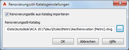

Der Renovierungstilkatalog enthält Darstellungsstile und Layer-Zuweisungsstile. AutoCAD Architecture 2021 toolset-basierte Stile für Objekte, wie Wände und Fenster, werden im Stil-Manager verwaltet.
Vorgabemäßig wird der Renovierungstil-Katalog (AecRenovation.dwg) unter ProgramData\Autodesk\ACA <Version>\deu\Styles installiert. Wenn der Renovierungsstil-Katalog umbenannt oder verschoben wird, werden die Stile deaktiviert und es ist kein Zugriff darauf mehr möglich. Verwenden Sie das Dialogfeld Renovierungsstil-Katalogeinstellungen, um einen gültigen Katalog anzugeben.
Deaktivieren Sie das Kontrollkästchen Renovierungsstile aus Katalog importieren, damit die neuen Zeichnungen nur Standardstile enthalten.
