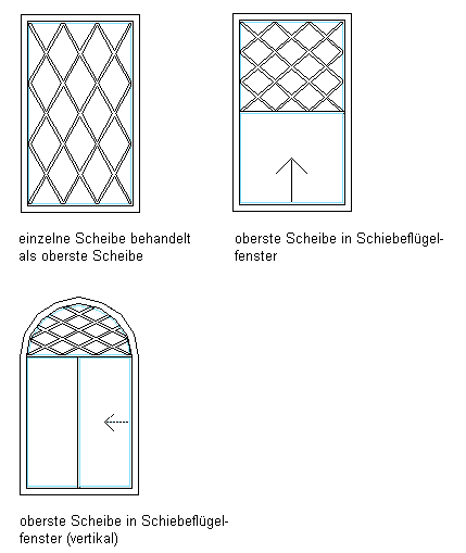

Sie können das Rautenmuster auf alle Fensterformen und -typen anwenden, mit Ausnahme von Fenstern ohne Absatz.
Festlegen von rautenförmigen Sprossenmustern
. | Zu welchem Objekt möchten Sie Sprossen hinzufügen… | Aktion… |
| nur zum obersten Flügel | Wählen Sie unter Fensterfläche die Option Oben. Oben gilt auch für einfache Fensterflügel. |

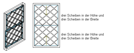

| zu allen Flügeln | Wählen Sie unter Fensterfläche die Option Weitere und dann die Option Alle. |

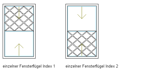

| zu einer einzelnen Flügelkomponente | Wählen Sie unter Fensterfläche die Option Weitere. Wählen Sie Einzeln, und geben Sie die Indexnummer für den Fensterschieberahmen an. Die Fensterflügel sind beginnend in der unteren linken Ecke gegen den Uhrzeigersinn indiziert. |

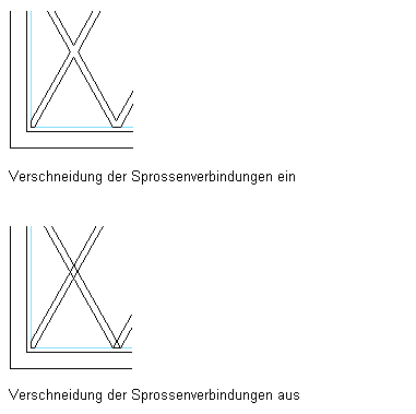

| Was möchten Sie tun… | Aktion… |
| Konvertieren der Sprossenschnittmengen in Ecken | Wählen Sie unter Sprosse die Option Verschneiden. |
| Konvertieren sämtlicher Sprossen in einen Körper (mit verschnittenen Verbindungen) | Wählen Sie unter Sprosse die Option In 3D-Körper umwandeln. |
Festlegen der Verschneidung von rautenförmigen Sprossen
