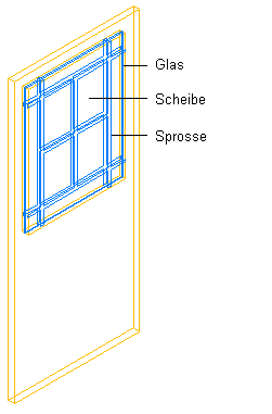

Türsprossen sind zweitrangige Rahmentragwerke, die als Halterung für mehrere Scheiben in Türgläsern dienen. AutoCAD Architecture 2021 toolset bietet eine einfache Möglichkeit zum Erstellen von Sprossen mit verschiedenen Layout-Mustern.
Türsprossen sind in den folgenden Mustern verfügbar, die Sie an viele unterschiedliche Stile anpassen können:
Sternmuster und Strahlenmuster sind kombinierte rechteckige Muster mit einer halbrunden oder viertelrunden Sprossenfläche. Sie können für halb- und viertelrundes sowie für rechteckiges Türglas verwendet werden. Die anderen Muster sind primär rechteckig, können jedoch in halbrundes Glas eingepasst werden. Sie können benutzerdefinierte Glasformen durch das Erstellen von Profilen aus Polylinien herstellen und diese zu einem neuen Türstil hinzufügen.
Türsprossenkomponenten
