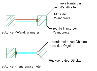

Fensterposition entlang der Y-Achsenparameter
| Was möchten Sie tun… | Aktion… |
| Linke Kante der Wand als Referenzpunkt wählen | Wählen Sie Linke Kante der Wandbreite für Von. |
| Mitte der Wand als Referenzpunkt wählen | Wählen Sie Mitte der Wandbreite für Von. |
| Rechte Kante der Wand als Referenzpunkt wählen | Wählen Sie Rechte Kante der Wandbreite für Von. |
Um den Abstand vom End- zum Anfangspunkt einzugeben, wählen Sie den negativen Wert.
| Was möchten Sie messen… | Aktion… |
| zur Vorderseite der Fenster | Wählen Sie für die Einstellung Zu die Option Vorderseite des Objekts. |
| zur Mitte des Fensters | Wählen Sie Mitte des Objekts für Bis. |
| zur Rückseite der Fenster | Wählen Sie für die Einstellung Zu die Option Rückseite des Objekts. |
