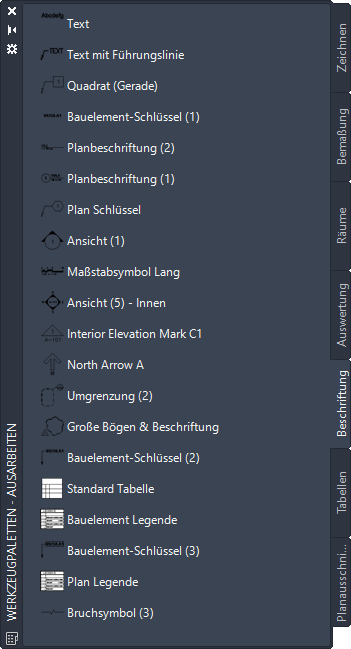

Die Beschriftungswerkzeuge werden auf der Registerkarte Beschriftung der Werkzeugpalette Ausarbeiten angezeigt:

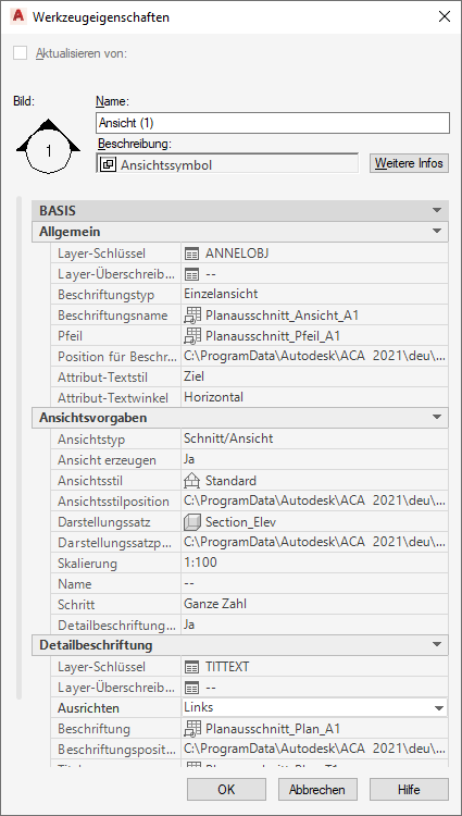

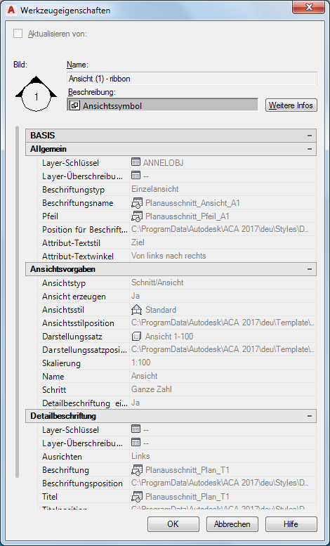

Bestimmte Merkmale wie die Art der Beschriftung und deren Darstellung werden durch die vom Benutzer bearbeitbaren Werte auf dem Arbeitsblatt Werkzeugeigenschaften festgelegt, auf das Sie über das Kontextmenü des Werkzeugs zugreifen können.
