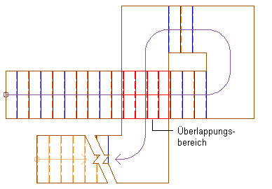

Gehen Sie wie folgt vor, um eine Treppenüberlappung zu erstellen und die Darstellungseigenschaften für den überlappenden Bereich ordnungsgemäß einzustellen. In diesem Beispiel werden alle Komponenten der Treppe , die sich oberhalb des Überlappungsschnitts befinden, in Rot angezeigt.
Zur Einstellung der Treppendarstellung ist es erforderlich, die überlappende Darstellung zu aktivieren und bestimmte Komponenten festzulegen. Für die überlappenden Treppen gibt es zusätzlich zu den normalen Gruppen vier weitere Gruppen von Darstellungskomponenten, die nur in der überlappenden Darstellung zur Verfügung stehen.

- Zeichnen Sie eine Treppe mit mehreren Podesten, die sich selbst überlappt.
Anzeigen einer überlappenden Treppe

- Klicken Sie je nach Anzeige im aktuellen Darstellungssatz auf Objekt überschreiben, Plan, Plan 1-200 oder Plan 1-50. Wählen Sie sämtliche Komponenten aus, deaktivieren Sie ihre Sichtbarkeit, und klicken Sie auf OK.
- Klicken Sie für Überlappende Darstellung auf Objekt überschreiben. Wählen Sie die gewünschten Komponenten, und aktivieren Sie die Sichtbarkeit. Aktivieren Sie in diesem Beispiel die Sichtbarkeit für Steigung auf, Unterschneidung auf, Pfad auf, Umriss auf, Steigung ab, Unterschneidung ab, Pfad ab, Grundriss ab, Steigung ab (über Überlappung), Unterschneidung ab (über Überlappung), Pfad ab (über Überlappung), Umriss ab (über Überlappung), Steigung ab (unter Überlappung), Unterschneidung ab (unter Überlappung), Pfad ab (unter Überlappung) und Umriss ab (unter Überlappung).
- Wählen Sie Steigung ab (über Überlappung), Unterschneidung ab (über Überlappung), Pfad ab (über Überlappung), und Umriss ab (über Überlappung). Wählen Sie eine beliebige Farbe aus den ausgewählten Komponenten, und wählen Sie Rot im Dialogfeld zur Farbauswahl.
Anmerkung: Enthält der Treppenstil Wangen, sollten diese dem Komponentensatz hinzugefügt werden.
