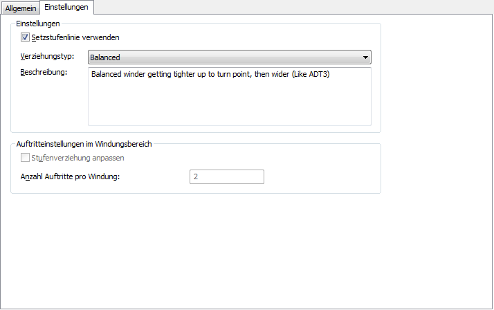

Gehen Sie wie folgt vor, um festzulegen, welcher Verziehungstyp für den gewählten Verziehungsstil definiert wird.
. Der Stil-Manager wird angezeigt, und die aktuelle Zeichnung ist in der Baumstruktur erweitert.
| Was möchten Sie tun… | Aktion… |
| Anpassen der Verziehungen mithilfe der Setzstufenlinien | Wählen Sie Setzstufenlinie verwenden. |
| Anpassen der Verziehungen mithilfe der Auftrittslinien | Deaktivieren Sie Setzstufenlinie verwenden. |
| Kontinuierliches Wendeln der Auftritt entlang der Treppenlänge | Wählen Sie bei Verziehungstyp die Option Ausgeglichen. Anmerkung: Dies ist der Typ, der für alle Treppen mit 1/2- oder 1/4-Drehungen aus früheren Versionen verwendet wird.
| Individuelles Anpassen jeder einzelnen Verziehung | Wählen Sie bei Verziehungstyp die Option Manuell. |
| Anpassen der Verziehungen punktbezogen oder auf Basis einer Windungszone | Wählen Sie für Verziehungstyp die Option Punktbezogen. |
| Festlegen der Anzahl von Verziehungen, die verwendet werden sollen, wenn bei für Verziehungstyp die Option Punktbezogen gewählt wurde | Wählen Sie Stufenverziehung anpassen, und geben Sie einen Wert für Anzahl Auftritte pro Windung ein. |
