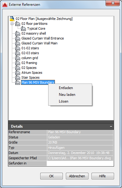

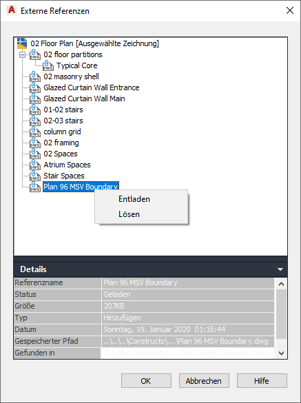

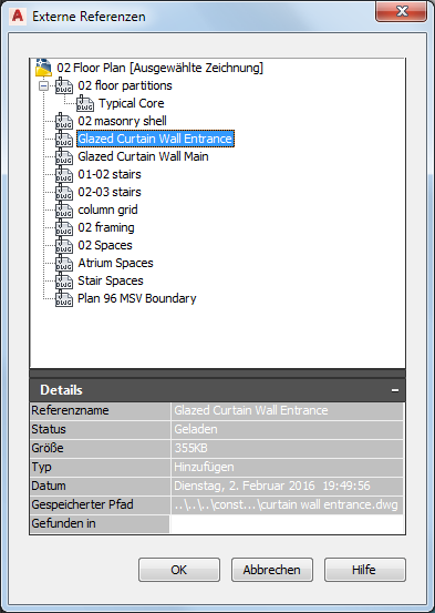

    Im Dialogfeld Externe Referenzen wird eine Liste der XRefs in der Konstruktion angezeigt.
  5. Erweitern oder reduzieren Sie die Liste durch Klicken auf die einzelnen Objekte, klicken Sie mit der rechten Maustaste, und ändern Sie den Status der XRef bei Bedarf.
    Die angehängte XRef kann über das Kontextmenü entladen, neu geladen oder gelöst werden.

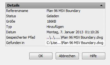

  6. Zeigen Sie die Details der externen Referenz an:
    • Der Referenzname zeigt den Namen der Zeichnung an.
    • Status zeigt an, ob die XRef in der Host-Zeichnung geladen oder entladen ist und zeigt die Host-Zeichnung als geöffnet an, wenn sie im Zeichnungsfenster geöffnet ist. Wenn die Host-Zeichnung geöffnet ist, werden keine Statusinformationen angezeigt.
    • Größe zeigt die Größe der ausgewählten Zeichnung an.
    • Typ zeigt an, ob die Zeichnung eine Zuordnung, eine Überlagerung oder die Host-Zeichnung ist.
    • Datum zeigt das Datum der letzten Änderung der ausgewählten Zeichnung an.
    • Gespeicherter Pfad zeigt den gespeicherten Pfad an (sofern vorhanden), der zum Suchen der XRef verwendet wird. Dieser Pfad kann ein vollständiger (absoluter) Pfad oder ein relativer (teilweise festgelegter) Pfad sein.
    • Gefunden in zeigt den Pfad an, in dem die XRef gefunden wurde. Wenn kein Pfad für die XRef gespeichert wurde oder die XRef nicht mehr im angegebenen Pfad enthalten ist, sucht das Programm nach der XRef und zeigt den Speicherort hier an.
