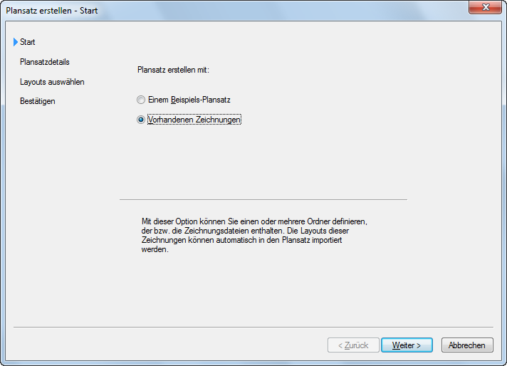

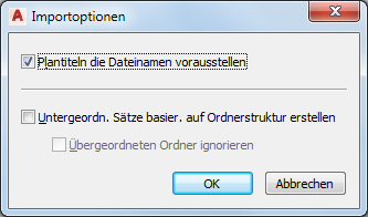

Verwenden Sie diese Vorgehensweise, um eine Plansatzvorlage mit Layouts aus einer oder mehreren Zeichnungen zu erstellen. Sie können außerdem Optionen auswählen, um Plantiteln den Dateinamen voranzustellen und untergeordnete Sätze auf der Grundlage der Ordnerstruktur zu erstellen. Hier angewandte Einstellungen werden überschrieben, wenn Sie im Dialogfeld Projekteigenschaften die obersten Kategorien des Projekts, in dem sich der Plansatz befindet, umleiten.
Optionen. Der Assistent zur Erstellung von Plansätzen wird geöffnet. Der Assistent unterstützt Sie bei der Erstellung einer neuen Plansatzvorlage.

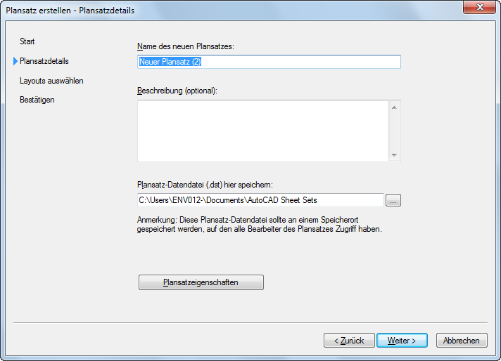

Der Assistent für Planungsunterlagen wird geöffnet. Dieser Assistent hilft Ihnen bei der Erstellung einer neuen Plansatzvorlage.
Das Dialogfeld Plansatzeigenschaften wird angezeigt.
Folgende Felder müssen nicht ausgefüllt werden, wenn Sie die Plansatzvorlage für ein AutoCAD Architecture 2021 toolset-Projekt verwenden:
| Feld | Grund |
| Plansatzdatendatei | Die DST-Datei wird immer im Stammordner des Projekts abgelegt. |
| Modellansicht | Die Speicherorte für Modellansichtszeichnungen werden in AutoCAD Architecture 2021 toolset nicht verfolgt. Sie werden automatisch aus den Projektansichten entnommen. In einem AutoCAD-Plansatz zeigt dieses Feld die Pfade und Ordnernamen an, in denen im Plansatz verwendete Zeichnungen enthalten sind. |
| Bezeichnungsblock für Ansichten | Diese Blöcke sind in Ansichtsvorlagen gespeichert. |
| Beschriftungsblöcke | Diese Blöcke befinden sich auf der Werkzeugpalette. |
| Name, Nummer, Phase, Meilenstein unter Projektsteuerung | In einem AutoCAD Architecture 2021 toolset-Projekt werden Projektinformationen der Projektdatei (APJ) und nicht dem Projektplansatz zugewiesen. Anmerkung: Wenn Sie im Dialogfeld Plansatzeigenschaften unter Projektsteuerung einen Projektnamen und eine Projektnummer eingeben, die sich von dem Namen und der Nummer unterscheiden, die Sie bei der Erstellung des Projekts eingegeben haben, erhalten Sie bei der Bearbeitung des Projekts eine Fehlermeldung und müssen die Informationen abgleichen. Es wird daher empfohlen, die Felder unter Projektsteuerung in der Plansatzvorlage leer zu lassen.
| Plan-Speicherort | Die Pläne in einem Projekt befinden sich immer direkt im Ordner Pläne des Projekts oder in einem der Unterordner. |
Keine der anderen Einstellungen unter Plansatz wird angewendet, wenn Sie die Plansatzvorlage für ein AutoCAD Architecture 2021 toolset-Projekt verwenden.
| Was möchten Sie tun... | Aktion… |
| Anzeigen einer Eingabeaufforderung für Planvorlagen beim Erstellen neuer Pläne | Wählen Sie für Aufforderung für Vorlage die Einstellung Ja. |
| Automatische Verwendung der angegebenen Planvorlage für alle Pläne | Wählen Sie für Aufforderung für Vorlage die Einstellung Nein. |

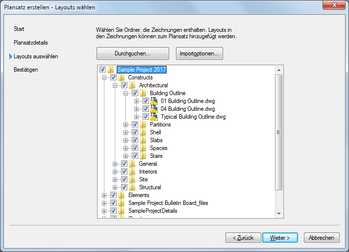

Das Dialogfeld Plansatz erstellen - Layouts wählen wird angezeigt.
Im Dialogfeld Plansatz erstellen - Layouts wählen können Sie die Layouts aus bestehenden Zeichnungen auswählen und diese als Pläne zur Plansatzvorlage hinzufügen. Dadurch können Sie beispielsweise ältere Pläne in Projektpläne konvertieren.
| Ändern der Einstellungen | Klicken Sie auf Zurück. |
| Erstellen der Plansatzvorlage abschließen | Klicken Sie auf Fertig stellen. |
