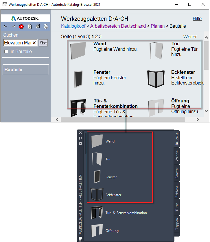

  1. Öffnen Sie die Werkzeugpalette, auf der Sie ein Werkzeug vom Katalog-Browser platzieren möchten.
  2. Klicken Sie auf Registerkarte StartGruppe ErstellenDropdown ExtrasKatalog-Browser und navigieren Sie zu der Werkzeugpalette oder -kategorie im Werkzeugkatalog, die das zu kopierende Werkzeug enthält.
  3. Wählen Sie Zu Werkzeugpalette hinzufügen aus, wenn Sie den Mauszeiger über das Inhaltssymbol bewegen.
    Um mehrere Werkzeugpaletten zu kopieren, halten Sie die STRG-Taste gedrückt und klicken Sie auf die gewünschten Paletten. Klicken Sie dann mit der rechten Maustaste und wählen Sie Zu Werkzeugpalette hinzufügen aus.

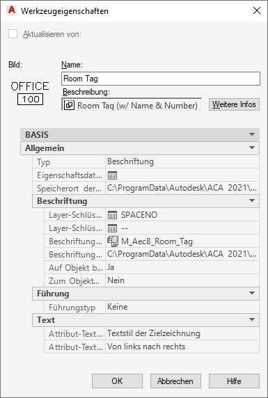

  4. Zum Aktualisieren des Werkzeugs wählen Sie es aus, klicken Sie mit der rechten Maustaste, und wählen Sie Werkzeug aktualisieren.
    Alternativ können Sie das Werkzeug in der Werkzeugpalette wählen, mit der rechten Maustaste und anschließend auf Eigenschaften klicken. Wählen Sie anschließend im Arbeitsblatt Eigenschaften die Option Aktualisieren von.
    Aktualisieren eines Werkzeugs im Arbeitsblatt Eigenschaften
    Anmerkung: Mit Aktualisieren von werden sämtliche Werkzeugeigenschaften auf schreibgeschützt gesetzt. Die Eigenschaften für dieses Werkzeug müssen im Katalog-Browser geändert werden.
  5. Klicken Sie auf OK.
