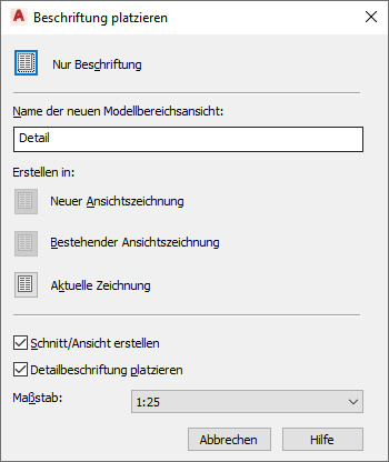

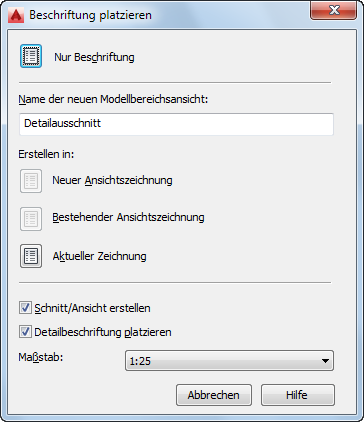

Gehen Sie wie folgt vor, um in einer vorhandenen Ansichtszeichnung eine Beschriftung für ein Detail zu platzieren.
Anzeigen einer Gebäudeschnitt-Detailumgrenzung
| Was möchten Sie tun… | Aktion… |
| Erstellen einer Beschriftung mit einer Detailumgrenzung und einem Detailsymbol | Wählen Sie ein Detailumgrenzungswerkzeug aus. AutoCAD Architecture 2021 toolset bietet Werkzeuge für runde, rechteckige und Freiform-Detailumgrenzungen. |
| Erstellen einer Beschriftung ohne Detailumgrenzung | Wählen Sie ein Detailsymbolwerkzeug aus. AutoCAD Architecture 2021 toolset bietet Werkzeuge für reguläre Detailsymbole, Detailsymbole mit einer Hinweislinie und Detailsymbole mit einem Plannummer-Attribut. |
Alternativ klicken Sie auf
für Beschriftungen mit einer Detailumgrenzung oder auf
für Beschriftungen ohne Detailumgrenzung.
Die Grenzen der Modellbereichsansicht bestimmen die Größe der Standardplanansicht, sodass ein Platzieren von Beschriftungen darin eventuell schwierig ist, wenn die Modellbereichsumgrenzung zu klein ist.
Sobald die Modellbereichsansicht in der Zeichnung platziert ist, verwandeln sich die Feldplatzhalter in der Beschriftung in Fragezeichen. Um dieses Problem zu beheben, muss die Modellbereichsansicht auf einem Plan platziert werden.
Die Modellbereichsansicht wird im Projekt-Navigator unter der Ansichtszeichnung angezeigt, in der Sie sie erstellt haben.
