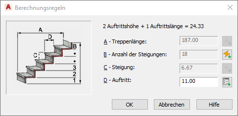

Gehen Sie wie folgt vor, um die mit dem Berechnen einer Treppe in Verbindung stehenden Abmessungen zu steuern.
Während einige der zueinander gehörenden Abmessungswerte vom Benutzer festgelegt werden können, werden andere wiederum automatisch eingestellt. Dies hängt von der Kombination der gewählten Felder ab. Wenn die Berechnung auf der Grundlage bestimmter Regeln erfolgen soll, sind nur logische Wertekombinationen möglich. Ist der regelbasierte Rechner nicht aktiviert, kann entweder die Auftritts- oder die Treppenlänge bzw. entweder die Anzahl der Steigungen oder die Steigungshöhe vom Benutzer festgelegt werden.

| Angeben der gesamten Treppenlänge | Geben Sie Werte für die Treppenlänge und die Anzahl der Steigungen an.
| Angeben der Anzahl der Treppenstufen. | Geben Sie einen Wert für die Anzahl der Stufen ein.
| Angeben der Höhe jeder Steigung des Treppenlaufs | Wählen Sie für alle Felder |
| Angeben der Breite der einzelnen Auftritte im Treppenlauf | Wählen Sie für alle Felder |
