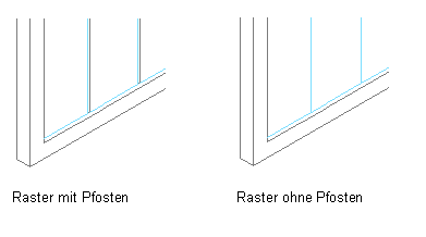

Gehen Sie wie folgt vor, um einen Pfosten aus einer Tür-Fenster-Kombination zu entfernen. Sie können eine Pfostendefinition erstellen, deren Kantenbreite und -tiefe Null entspricht. Die angrenzenden Füllungen werden erweitert, sodass sie den vom Pfosten belegten Raum füllen. Dies ist eine wirkungsvolle Methode, eine rahmenlose Verglasung darzustellen.
Entfernen eines Pfostens aus einem Tür-Fenster-Kombinationsraster
