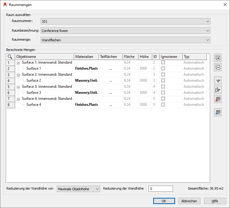

Im Dialogfeld Ergebnisse anzeigen/bearbeiten werden alle berechneten Raumbuch-Ergebnisse aufgelistet. Die Ergebnisse können in diesem Dialogfeld auch manuell bearbeitet werden.
- Klicken Sie auf
- Klicken Sie im Dialogfeld Raummengen berechnen auf Berechnen.
- Klicken Sie auf Ergebnisse anzeigen/bearbeiten, um die berechneten Raummengen anzuzeigen und zu bearbeiten.
- Im Dialogfeld Raummengen wählen Sie unter Raum auswählen einen berechneten Raum aus, und zeigen Sie die Mengen an.
- Klicken Sie unter Raummenge auf die berechnete Raummenge.

- Berechnete Mengen
- Listet alle einzelnen Flächen in der erweiterbaren Baumstruktur für jedes berechnete Objekt auf. So können Sie jede Flächen separat ändern.
- Objektname
- Name eines berechneten Objekts. Der Objektname der berechneten Raummenge setzt sich zusammen aus Objekt, Zähler und Stilname. Die Namen der einzelnen Flächen setzen sich zusammen aus Objekttyp, Fläche und Zähler.
- Materialien
- Listet die Materialien auf, die der Raummenge zugewiesen sind.
Wenn der Raum einem Oberflächenmaterialstil zugeordnet ist, sehen Sie die Oberflächenmaterialien, die im Dialogfeld Raumbuch - Oberflächenmaterialstil definiert sind. Wenn der Raum keinem Oberflächenmaterialstil zugeordnet ist, werden die Materialien angezeigt, die dem Objektstil von AutoCAD zugewiesen wurden (z. B. "Ziegel" für eine Wand aus Ziegelsteinen).
Das Material des Hauptobjekts wird auf alle automatisch erkannten Flächen und Teilflächen übertragen. Ein Wandobjekt erhält z. B. das Oberflächenmaterial Putz. Die Wand enthält zwei Fenster, die automatisch als Teilflächen erkannt und von der Fläche des Hauptobjekts subtrahiert werden. Um das Putzmaterial der Hauptfläche richtig um die subtrahierte Fensterfläche zu reduzieren, wird der Teilfläche automatisch das gleiche Material wie der Hauptfläche zugewiesen, allerdings mit einem Minuszeichen.
- Material überschreiben
- Neben der globalen Zuweisung von Materialien nach Oberflächenmaterialstilen oder Objekt können Sie außerdem einzelne Materialüberschreibungen definieren.
Klicken Sie auf die Suchschaltfläche Materialien. Das Dialogfeld zum Auswählen von Materialien wird angezeigt, und Sie können dem jeweiligen Objekt andere Materialien zuweisen. Zur sofortigen Kontrolle werden überschriebene Materialien fett dargestellt.
- Teilflächen
- Zeigt eine detaillierte Liste zur Berechnung der Raummenge an. Sie können die Berechnung ggf. manuell anpassen. Diese Option steht nicht für den Raumumfang oder für Möbelobjekte zur Verfügung.
- Fläche, Höhe, Länge, Anzahl
- Zeigt die Hauptinformationen zur berechneten Raummenge an.
- Wandflächen: Fläche und Höhe
- Bodenflächen: Fläche und Schwellenfläche (die Schwellenfläche wird je nach Öffnungsrichtung der Tür zum entsprechenden Raum und dessen Bodenfläche addiert).
- Deckenflächen: Fläche
- Raumumfang: Länge
- Möbelobjekte: Anzahl der Objekte und die Kommentare und Anmerkungen, die der Komponente in der AutoCAD-Eigenschaftenpalette hinzugefügt wurden.
- ID
- Die Mengen-ID ist eine eindeutige Kennung für die berechneten Objekte.
- Ignorieren
- Ermöglicht das Ausschließen von Objekten (automatisch oder manuell) aus der Mengenberechnung. Nicht markierte Objekte werden nicht berechnet und nicht in den Exportdateien angezeigt.
- Typ
- Zeigt an, wie eine Raummenge erkannt wurde.
- Automatisch: Automatisch vom System erkannt und kann nicht manuell gelöscht werden.
- Nach Objekt: Manuell nach Objekt ausgewählt und kann manuell gelöscht werden.
- Gesamt
- Gibt die Summe der Raummenge in den Hauptinformationen an.
- Wandflächen: Flächensumme
- Bodenflächen: Flächensumme
- Deckenflächen: Flächensumme
- Raumumfang: Längensumme
- Möbelobjekte: Summe
- Reduzierung der Wandhöhe
- Gilt nur für Wandflächen.
