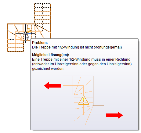

Wenn AutoCAD Architecture 2021 toolset ein Problem beim Zeichnen des Treppenobjekts erkennt, wird ein Lösungshinweissymbol für die Treppe in der Zeichnung angezeigt.
Treppe mit Lösungshinweissymbol
Bewegen Sie den Cursor über das Symbol, um eine Meldung mit einer Problembeschreibung und einem oder mehreren Lösungsvorschlägen anzuzeigen. Für genauere Angaben drücken Sie F1, um das entsprechende Hilfethema zu öffnen.

Podesttreppe | 1/2-Windung | Geben Sie den Anfangs- und den Endpunkt des ersten Laufs an. Geben Sie dann den Anfangs- und den Endpunkt des nächsten Laufs an. Zeichnen Sie nur in eine Richtung. |
