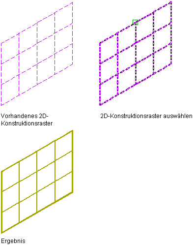

Sie können ein Fassadenelementraster erstellen, das auf einem 2D-Konstruktionsraster basiert. Sind in einer Zeichnung bereits 2D-Konstruktionsraster vorhanden, können Sie diese problemlos zu Fassadenelementen konvertieren. Wenn Sie mit Konstruktionsrastern bereits vertraut sind, ist dies eine effiziente Methode, ein Fassadenelement zu erstellen und anschließend mit Fassadenbefehlen zu experimentieren, um diese kennenzulernen.
Konvertieren eines 2D-Konstruktionsrasters in ein Fassadenelement
Wenn Sie ein Fassadenelement mit einem 2D-Konstruktionsraster erstellen, erstellen Sie gleichzeitig einen neuen Fassadenelementstil. Die Unterteilungen im neuen Fassadenelementstil entsprechen den Unterteilungen des Konstruktionsrasters.
Fassadenelementraster sind eindimensional - entweder horizontal oder vertikal geteilt. Um die horizontalen und vertikalen Muster im 2D-Konstruktionsraster zu erstellen, verwendet das Fassadenelement ein Primärraster, in dem sich ein verschachteltes Sekundärraster befindet.
Beim Erstellen eines Fassadenelementrasters aus einem 2D-Konstruktionsraster müssen Sie die Richtung des Primärrasters im Fassadenelement angeben. Wenn Sie horizontal wählen, weist das Primärraster horizontale Unterteilungen auf, die die vertikalen Unterteilungen des Sekundärrasters schneiden. Wählen Sie vertikal, hat das Primärraster vertikale Unterteilungen, die die horizontalen Unterteilungen des Sekundärrasters schneiden.
Angeben der primären Unterteilungsrichtungen
Die horizontalen und vertikalen Linien eines 2D-Konstruktionsrasters definieren die Unterteilungen für die Fassadenelementraster. Den Rasterzellen, dem Rahmen und den Pfosten werden Vorgabedefinitionen zugewiesen.
